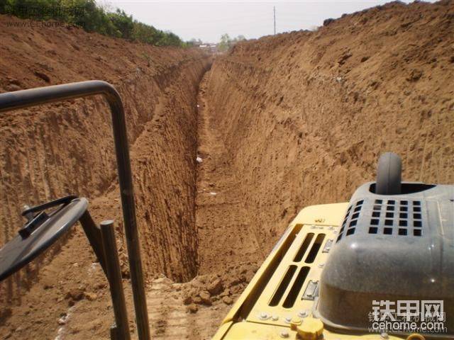

放1根线 沟的边线 那个边线正好压在挖机左履带的内侧 这样挖 就可以边退边看沟直不直 实在不行 多退点 看清楚了 再挖 如果两边带坡 那要经验了 具体怎么说 说不出来啊

沟道有7.5米深上口宽7米下口2米

我一般挖边线 注意刚开头挖 最容易挖曲的
