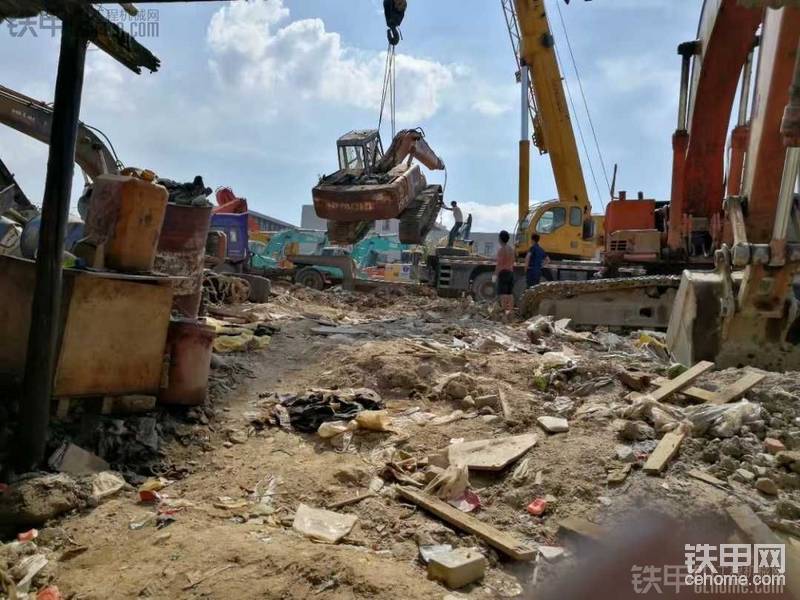

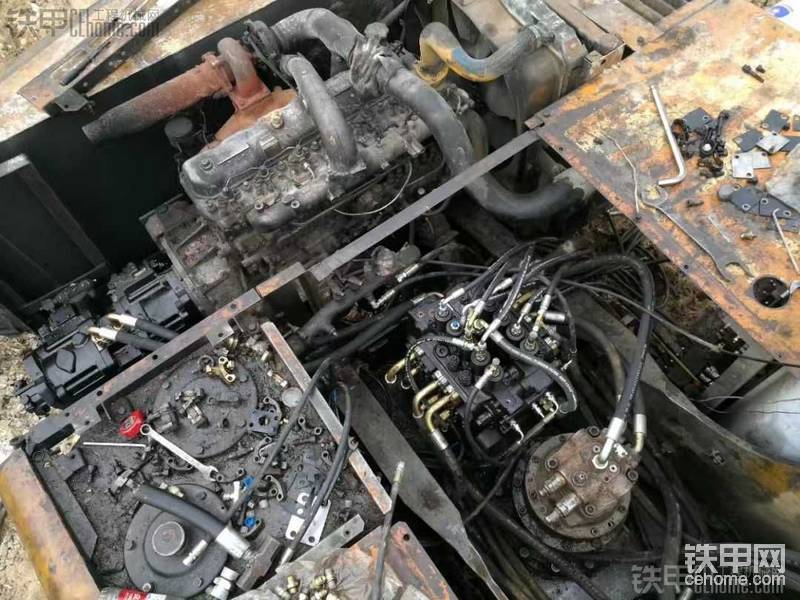

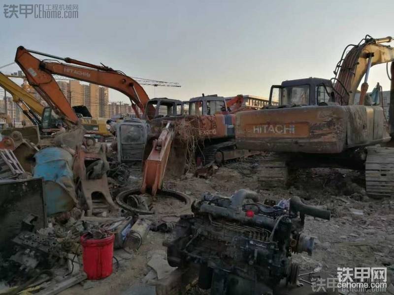

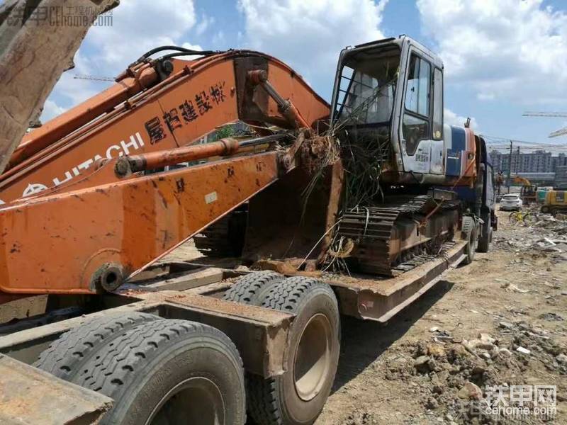

请吊车吊到我修理厂,先把发动机拆下来检查下,发现曲轴可以转动,报着试试看的心理,接上电瓶,直接打着了。挖机老板运气真好,省了不少发动机修理费。

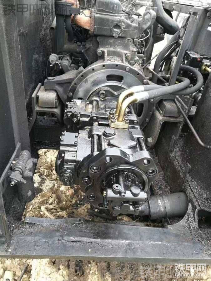

接着把原车的液压泵和分配器都拆了不要,所有管路一根不留。检修旋转总成,行走总成,分油中。更换全新操纵手柄,行走脚踏阀。安装全新川崎泵,全新分配器,全新管路,全新消声器,全新增压器换,全新空调,全车油品。
点火调试后效果,速度快,有力,单边行走360度,旋转顺畅,老板相当满意。

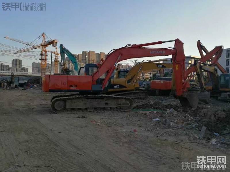

拉去工地干活,炮机有为,带空调油耗在60元左右一个小时,挖土装车,在神钢200超8,加藤820R面前,毫不怯场,胸有成竹,带空调油耗在90元左右。
总结:改装后,动作快,有力,旋转也快,动作柔和,协调性好,大臂,小臂,铲斗绝不掉臂。带空调干活不存在油温高,水温高。最关键是节约成本,造价低,以后的维修保养也方便。除了灯光,喇叭,空调,点火外,全车无电路,全液压控制。
