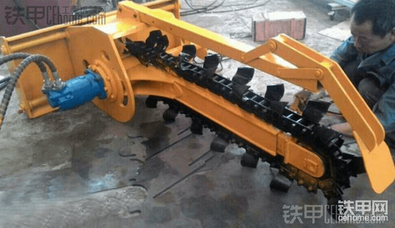

挖机安装开沟机头有使用过得吗,急支招!!!

不能,链条机器无法开混凝土

是标号挺高的混凝土,而非砂浆,确实不好搞,挖机做了几天了,做不起来米数

上面还有层石粉的

盲道底下的混凝土是没什么标号的砂浆,只要盲道撬起来了,那个硬度好没有沙质土硬

10来公分直接割开啊

就是因为上面有层混凝土,包给我13一米,上面的混凝土,不好弄,又不能撬,两边还有砖也不能伤,做了几天了,亏的很

我现在就在挖这种沟,直接小斗挖
