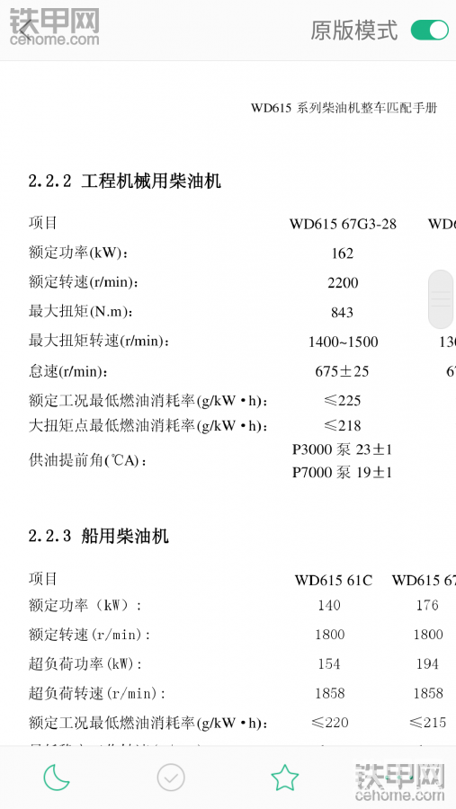

翻一下发动机手册,有个参数叫耗油率,单位是g.Kw/h,潍柴是215左右,不同年份的有差异。
宝哥
2017-08-20
6代表6缸 15代表每个缸1.5的排量
