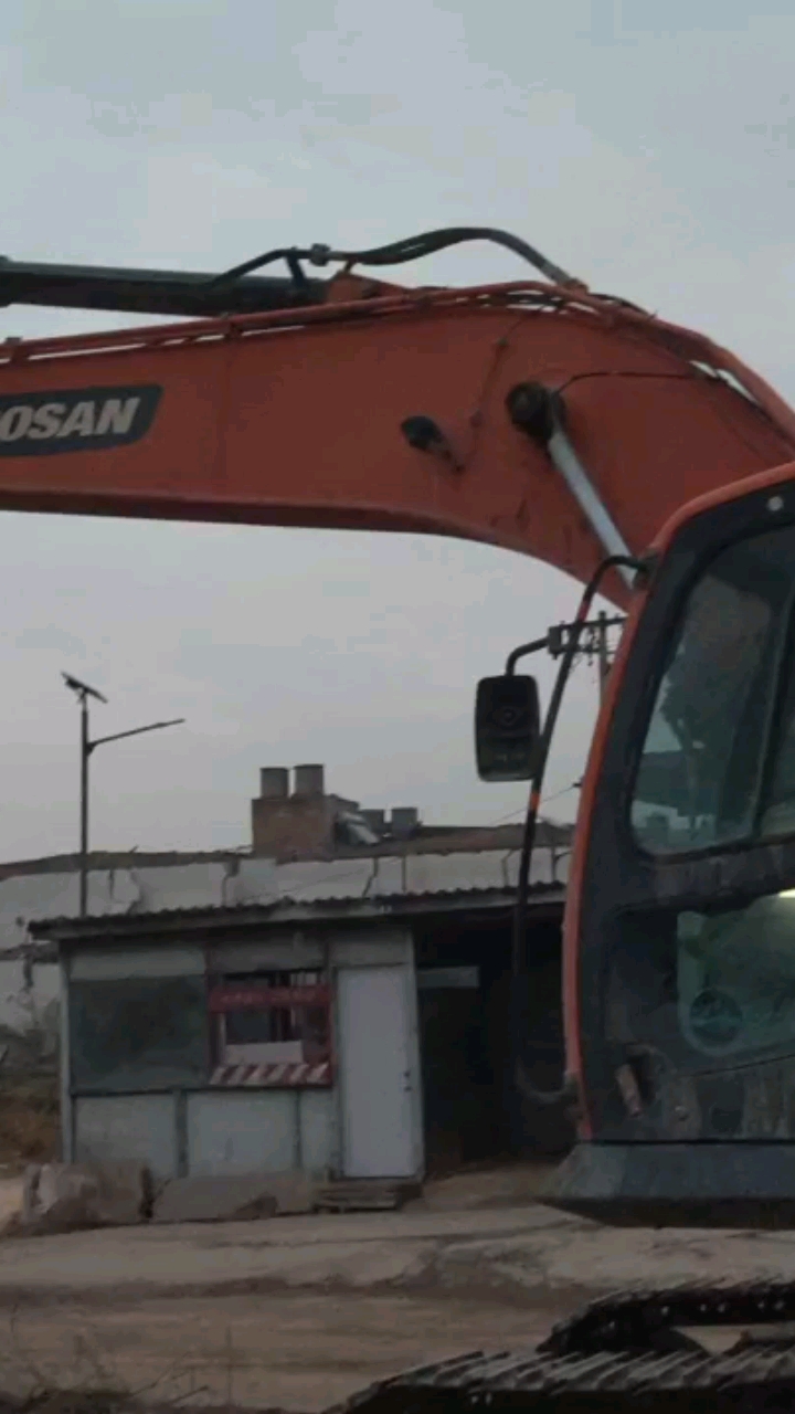

方案1

最重要的是-- 设计师考虑过多重方案,选择最适合的冷却方式,而不是凭灵机一动-- 一般的规律,汽车大部分时间靠迎风冷却,岁以上吸风方案; 工程机械的发动机,纵向布置的,一般是排风向外方案; 横向布置的,一般【二班滴不算--甭想鸡蛋里挑排骨--没门!哈哈哈】是吸风方案--内 移动式燃空压机,由于空压机发热量大,基本都是排风式布置; 还有特殊的--如水冷但没风扇的,不在此列; 总而言之,不管是什么方案,都是需要在严格的条件下进行测试,才确定--设计师远比咱们高明得多; 顺便说说--冷却风扇的驱动功率,至少需要发动机的总功率3-5%,这也是脑筋一热,改小皮带轮,加大风扇转速的弊病--你弄个风洞来,机器是不高温了,可还得需要另外的功率驱动!

向外还是向内是该发动机内部设计决定的,不能随意改向,不然高温水箱水外溢。

那你是认为比厂家设计人员还聪明喽!原车都不是往外吹,你非要改,老实开吧!
