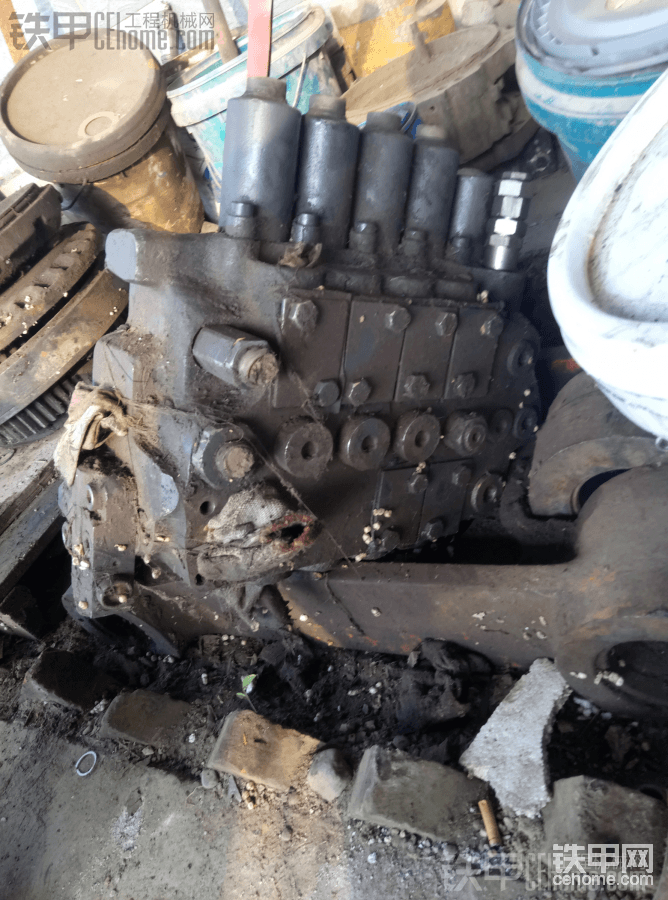

这俩个分配器外形一样

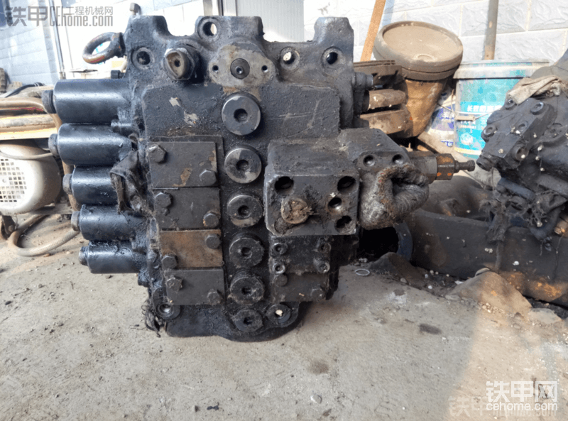

这个分配器

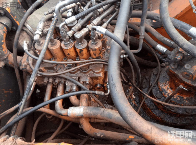

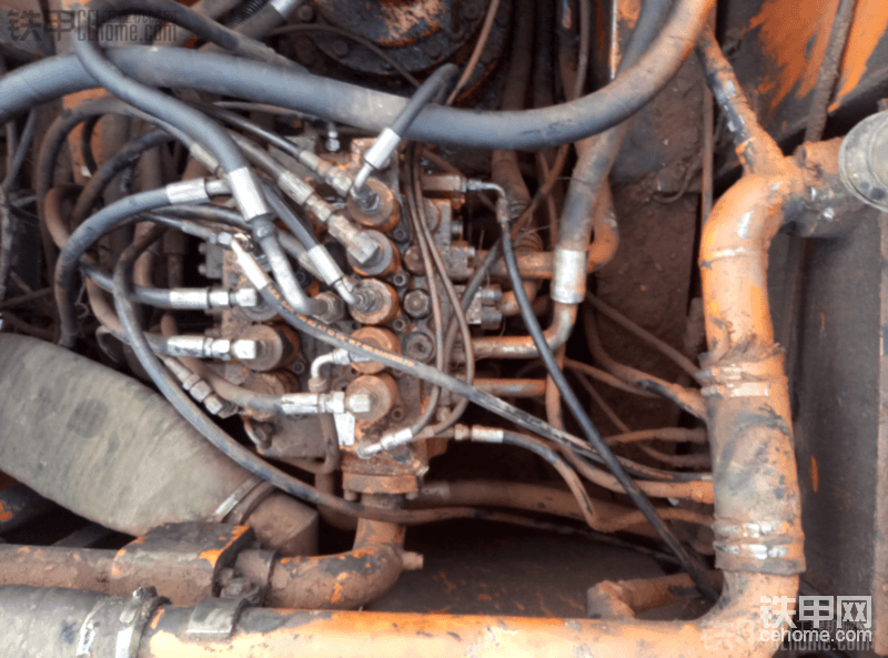

你把主控阀拍一下我看看 两个侧面,一个上面
手机用户cdiqty8
2017-07-31
手机用户bgnwxy5
2017-07-31
我也不知道
手机用户cdiqty8
2017-07-31
我没弄过大雨,但是看你得叫法那个阀应该是防止大臂下落的,和合流阀不一样的功能
