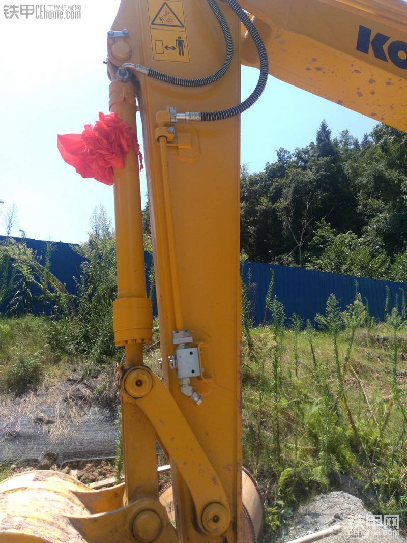

破碎原装管路看着就很舒服

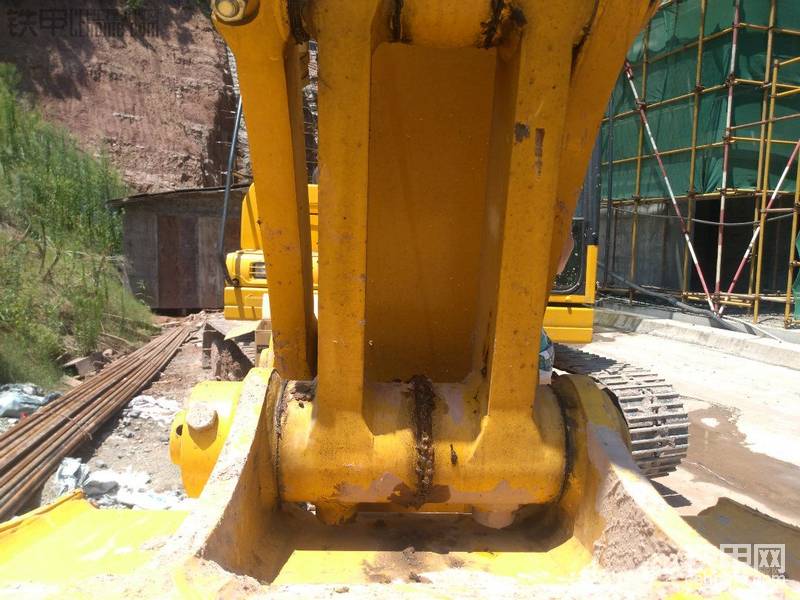

这个千秋架设计不好,又不带防尘圈,中间还是断开的。没有一体式的好,黄油都存不了多少。沙子和水很容易进到斗轴里面。

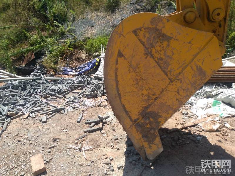

这个挖斗是最糟糕的,虽然有0.58m3的斗容,可并不被外人看好,又窄又深,斗背还是圆弧的。老师傅都知道这样的斗难找平。我也是上了销售的当,骗我说现在的130都是这样的斗,可是我明明看到甲友“冬天里的一把火”发的130-8mo鉴赏图里面是标配的土方斗。没办法挖机都来回来了,说多了也是泪。

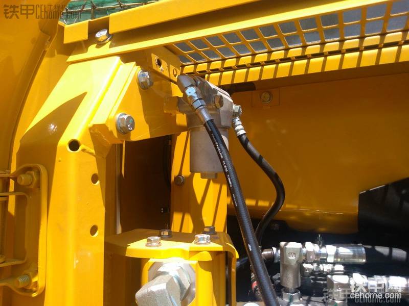

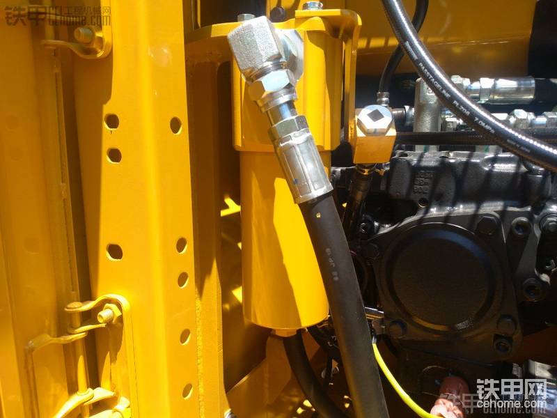

这车还配先导滤芯,小松不带原厂破碎管路的就没这配置。后期还是很有作用,防止动作发卡。
破碎回油滤芯,免去后期的改装。

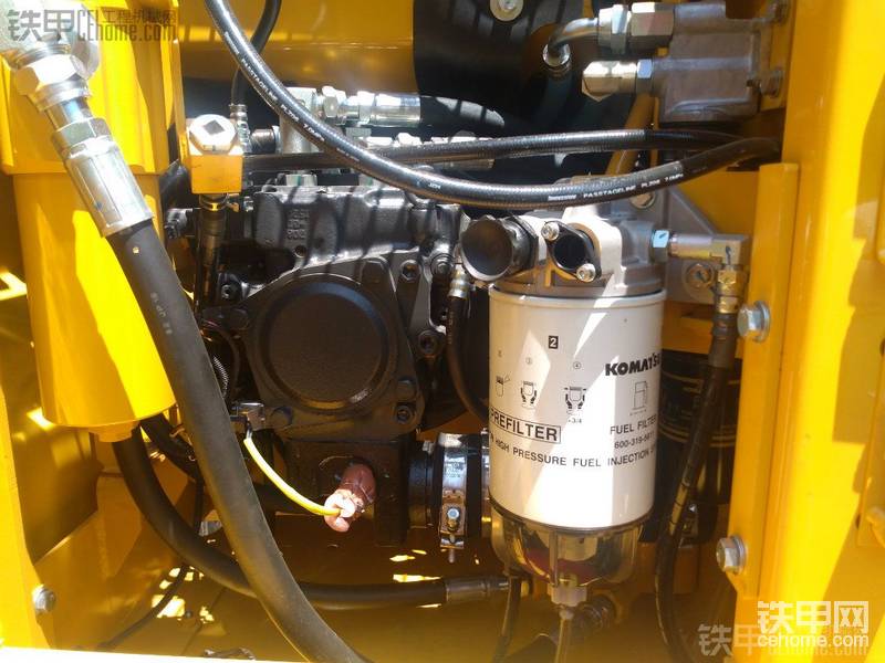

液压泵好小,只有一个泵,不过还是很耐用的。

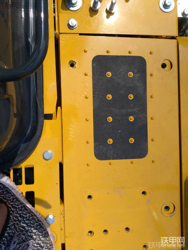

这个就感觉不方便,加油换滤芯都要拆盖板。但也可以防小人。

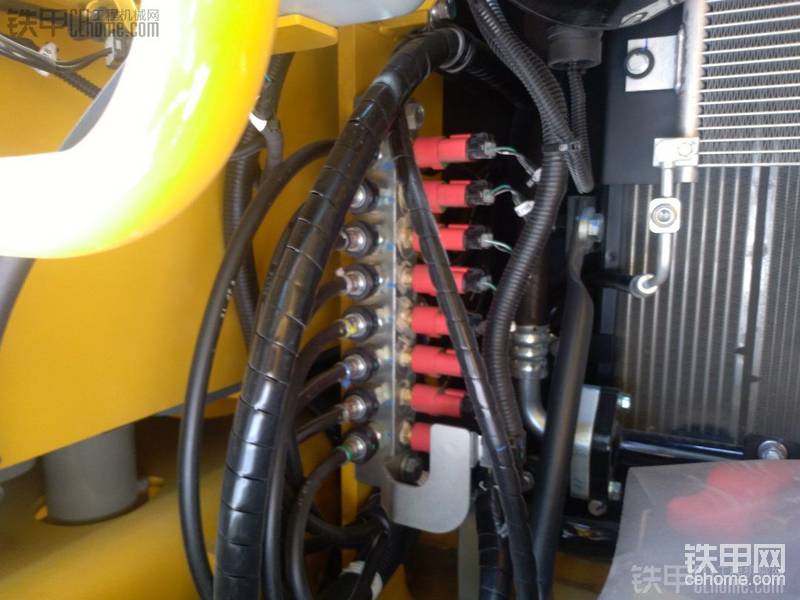

压力传感器,很实用的东西,在监视器上就能诊断故障

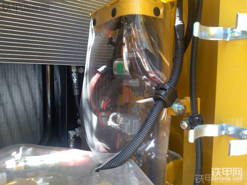

-8M0的电器防护做的要比以前好的多

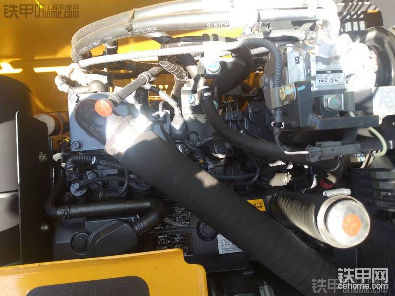

发动机没什么说的了,反正电喷车娇贵,要好好伺候。每小时没50块钱是下不来的,不像我的日立120从来没超40

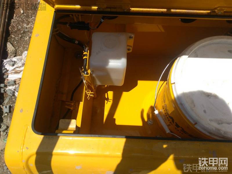

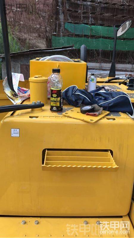

工具箱好小,放桶黄油基本上超不多了,如果不把玻璃喷水壶放在这里就好了,东西放多了怕搞坏了。

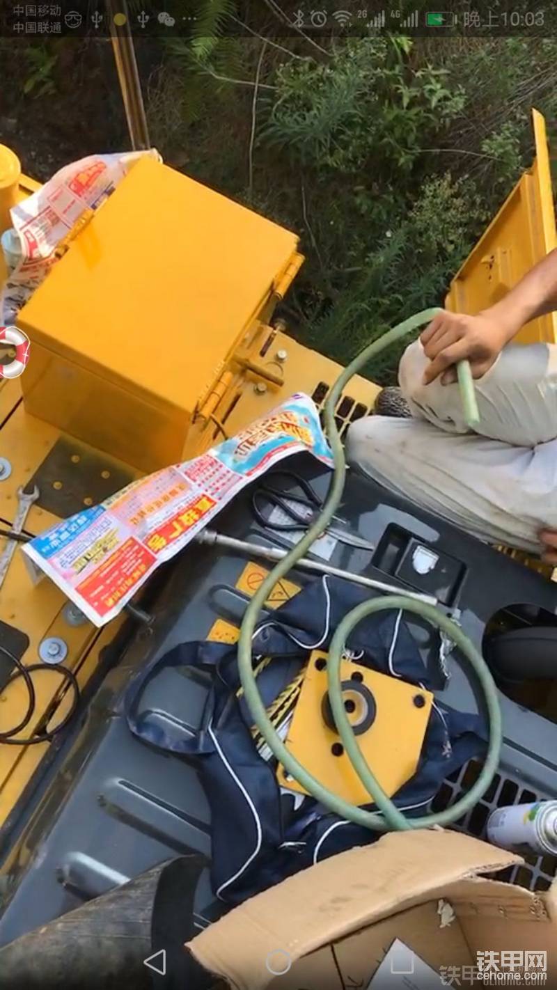

所以我觉得在液压油箱上面加装一个小工具箱
别的图片我就不发了,大家都看到过了,我主要发下破碎这一块的。

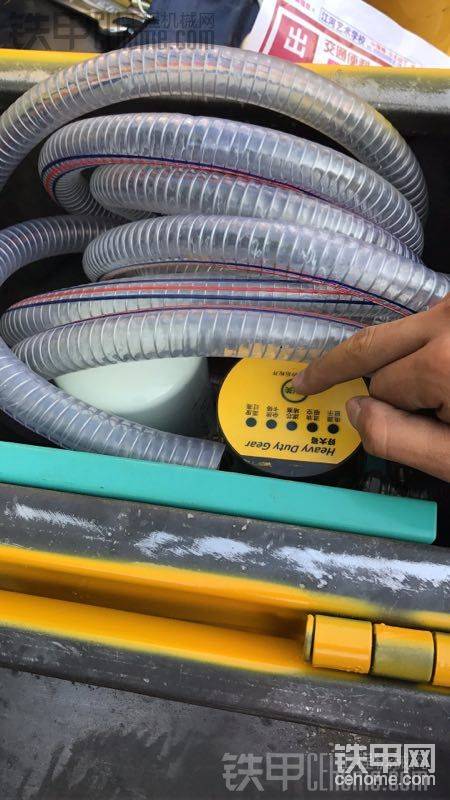

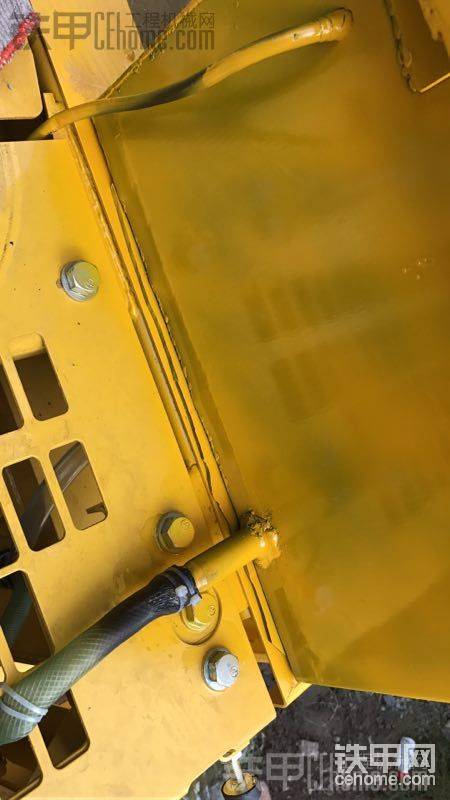

这个工具箱就是放加油机的,我设计的全封闭式的。主要怕加油机管子里面的油漏得到处都是,而且这样加油很方便,一劳永逸嘛。后面的小管子就是起到漏油的作用

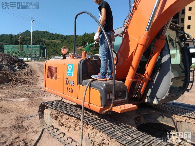

老伙伴陪我走过了3年多了6000+,还行吧。
