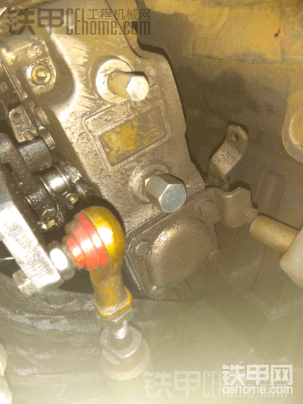

小松300抬大臂冒黑烟,油泵油量咋调

在阀组,你自己弄不了,要懂的液压师傅。大臂的受力反馈给液压泵LS电磁阀。如果LS比例电磁阀调节有问题,就会冒黑烟or动作慢。你要只有大臂黑烟大,就该这么查。如果每个动作都有黑烟,就要想,是不是液压泵流量太大,或者发动机功率小了,比如油嘴不行了。

156****3668
2017-07-30
反馈压力部位在哪里,应该怎么查,谢谢

像你这样的,毛病都是修出来的,只有抬大臂冒黑烟的话,问题在液压,反馈压力不对

156****3668
2017-07-30
紧点转速会不会下来呢
156****3668
2017-07-30
那上边的是调什么的
挖几几
2017-07-30
把那四个螺丝的盖子拆掉。里面有个用平口螺丝刀可以调的螺丝。紧点就行
156****3668
2017-07-30
对,让油量小点

我的新换的液压泵,比例电磁阀固定流量,电脑版不工作,液压泵流量大了,憋车,流量小了,其他动作正常,抬大臂很慢,很慢。 怎么解决
