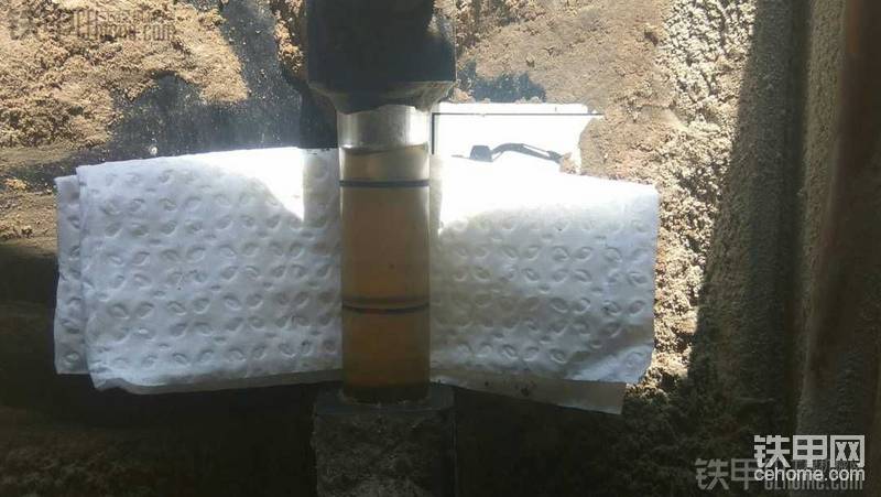

今天中午拍的,角度问题,现在颜色还行吧?

临时判断高温的,工作一会又装上去了。液压油本来是淡黄色的,现在是深黄色了。回头让售后看看,液压油估计要换了。

你还敢把液压回油滤芯拆了打锤,你认为你的液压泵是神一样的钢泵吗? 另外你看看你那液压油脏成啥b样了,还不换! 液压油发黑变质容易产生气蚀,气蚀会使液压油严重高温。不是一般的伤车

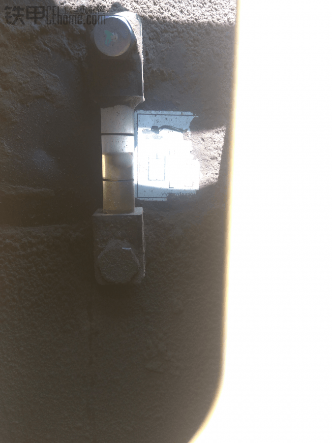

高温时油高,冷了就降下来了。

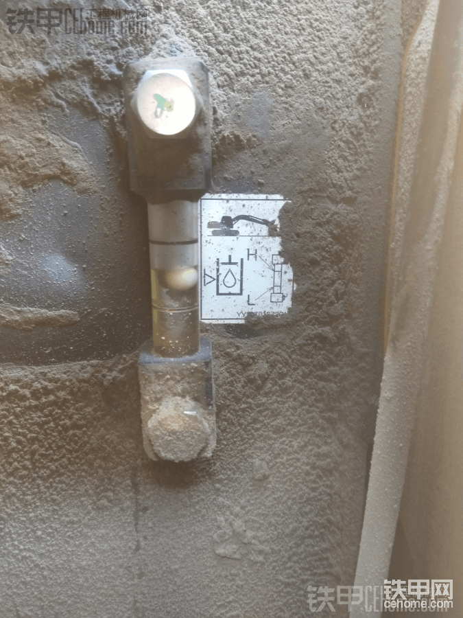

观察窗油淡黄色似乎不算脏吧,售后看了说油还行。

中午高温时显多,冷了又降下来了。
业余选手
2017-07-28
加那么多油?

油是又脏又满,把油滤也一起换了

液压油多
