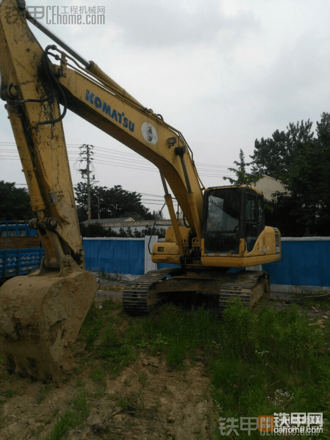

不要启动,全车油品全换,电路用吹风机吹干,条件允许把线路全拆了放在大米里一个礼拜左右,按上,啥事就没有
158****0119
2017-07-25
天热,也不能这样洗啊! 我的小松200一四年被水淹,水下去后不要发动,把电瓶拆了,把全车油全部换了,再吧电脑版拿吹风机很很的吹,条件可以的话最好一个星期后再接电瓶 发动 我的车就是这样整的,几年了一点问题也没有。 我的车在哪停了十九天才干的油

赶快捞上来才是正解
手机用户bdfhlpu
2017-07-25
电脑板拆出来啊!
