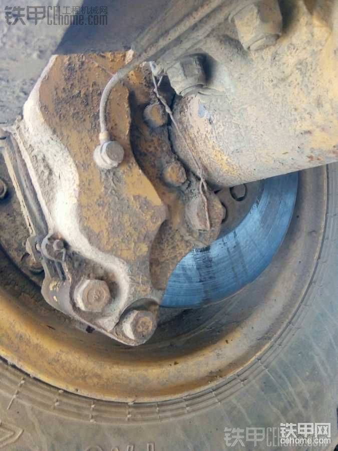

夹钳活塞锈死

我用的是将一根铁棍放在活塞上面焊着敲打。回复(0)

干式刹车就是这个问题,活塞没有回位弹簧,寿命短。湿式刹车寿命长,维修少,价格贵。
神钢350,8
2017-07-25
不漏油,多活动活动就好了

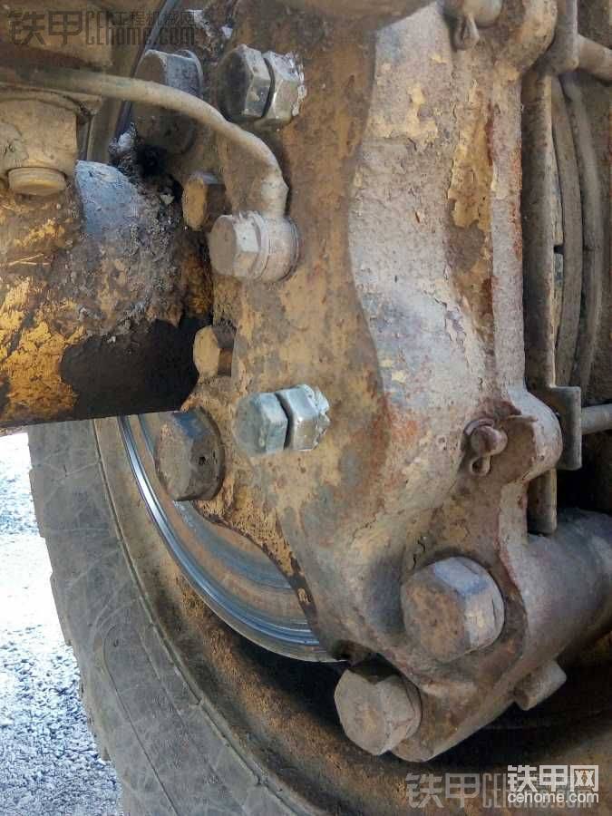

如图二在活塞位置正中钻一个12mm的孔,找一根长点做螺丝放进去几锤就出来了,然后用14mm的丝锥攻丝牙,螺丝缠着生料带拧紧即可
