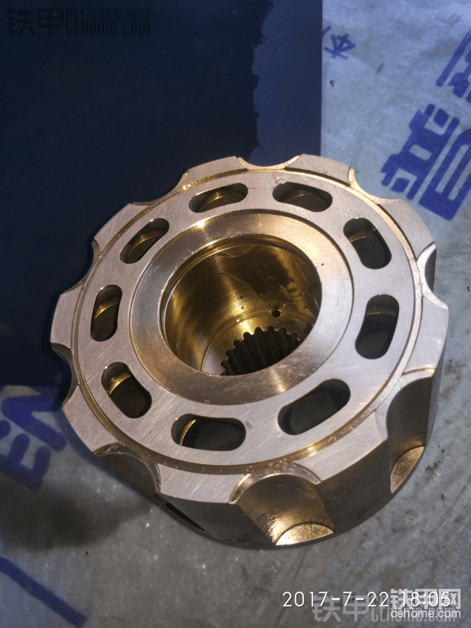

下午忙活半天! 配流盘也磨了, 该做的都做了 ,问题依旧

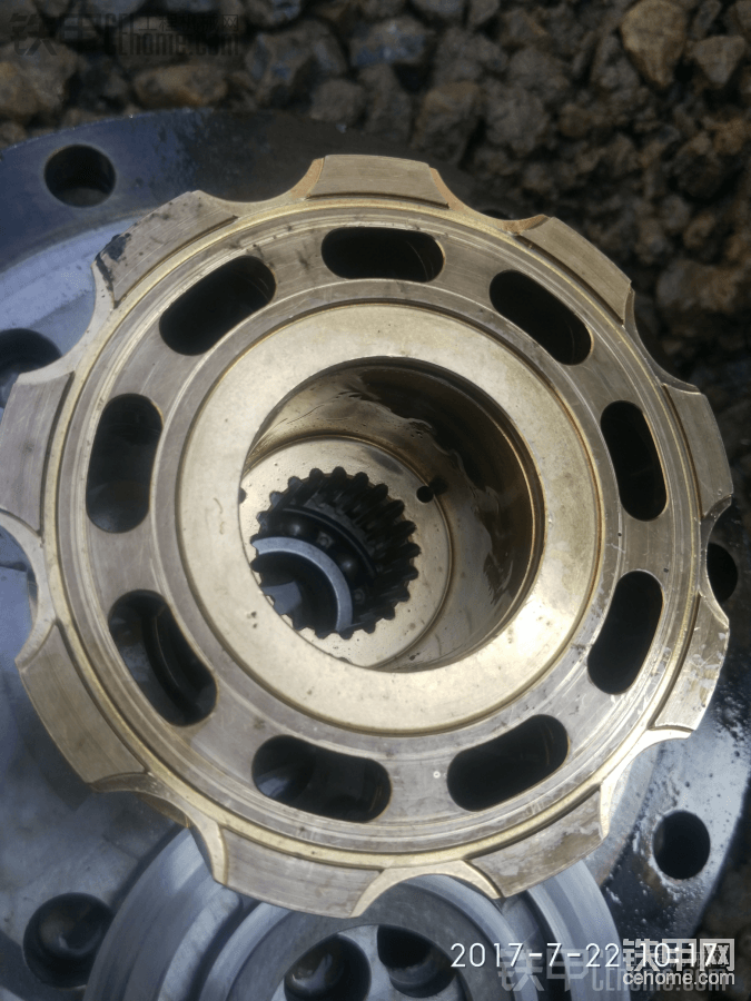

菜鸟一枚99 2017-07-22
一张是磨过的!一张没磨感觉区别没得多大
