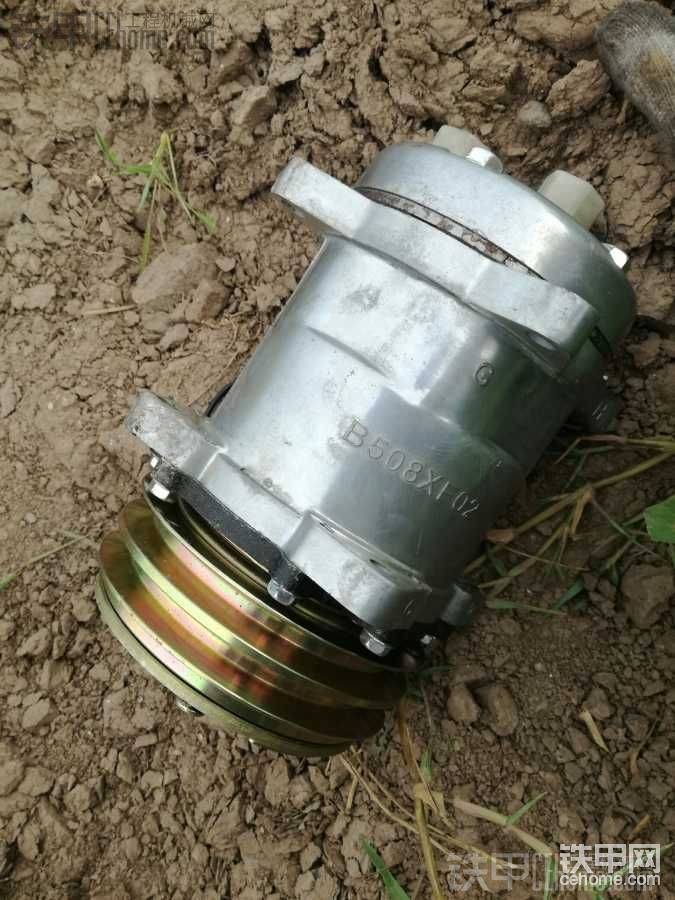

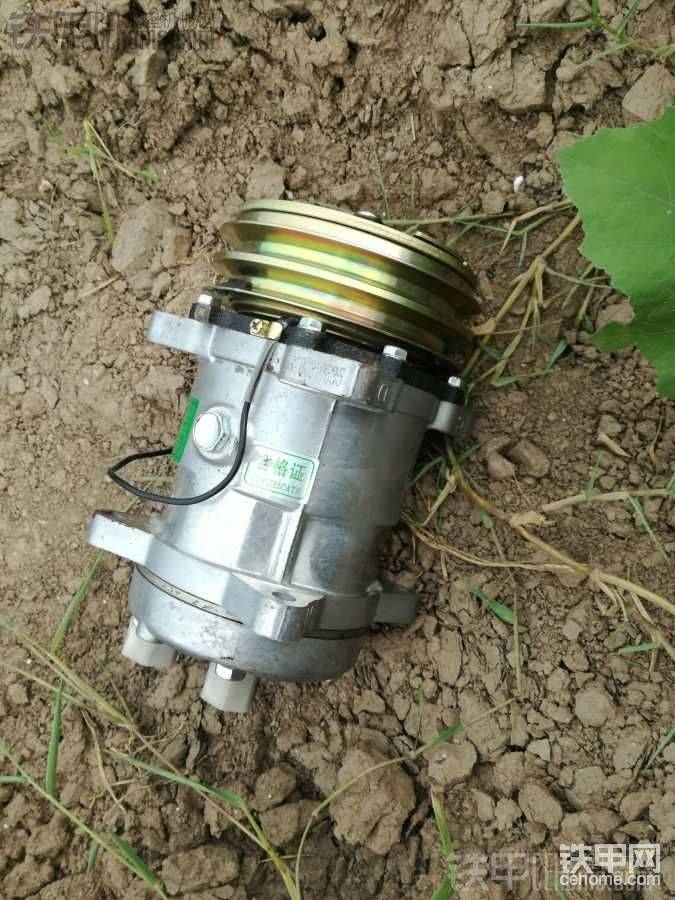

前段时间把空调弄好后只能智冷到19.20.℃效果很不好!因为挂机,管路群、压缩机都是新的,分析原因最有可能出问题的就是压缩机!
以前都是换原装型号的不但贵,效果还不好!就果断发了一个汽车508的
压缩机一般三电的比较好,但不好买到真的!(个人感觉)所以就买一般中等比较常见的比如 奥特佳的,但我这个是后出的卖家没有所以买了个 人本的不知道质量怎么洋

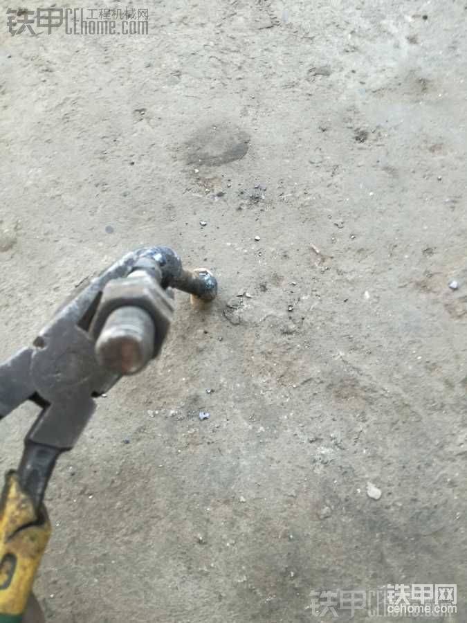

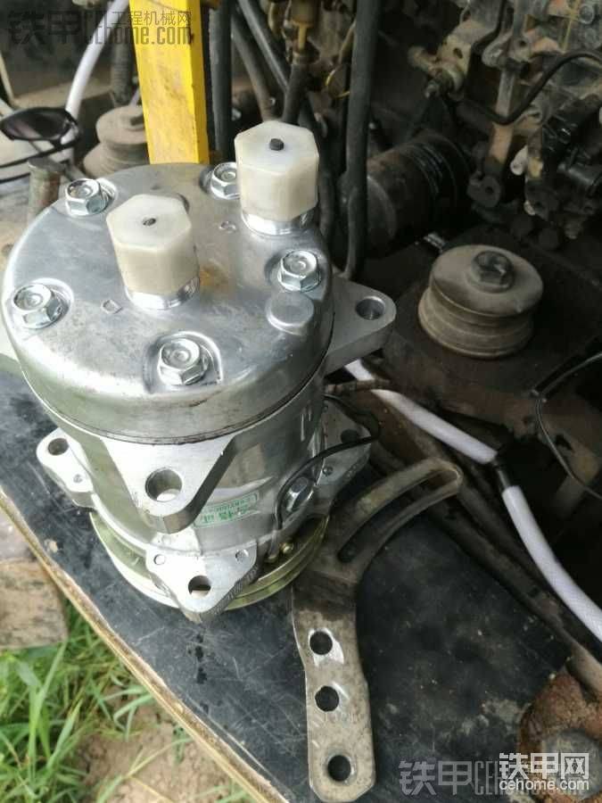

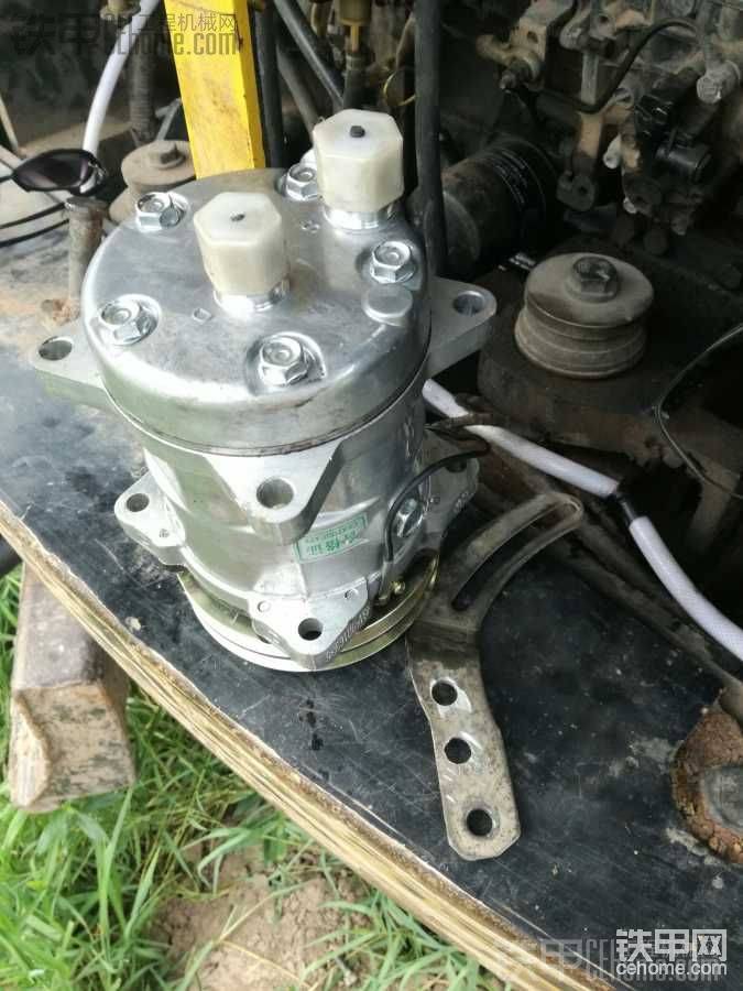

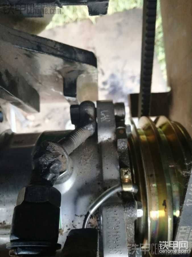

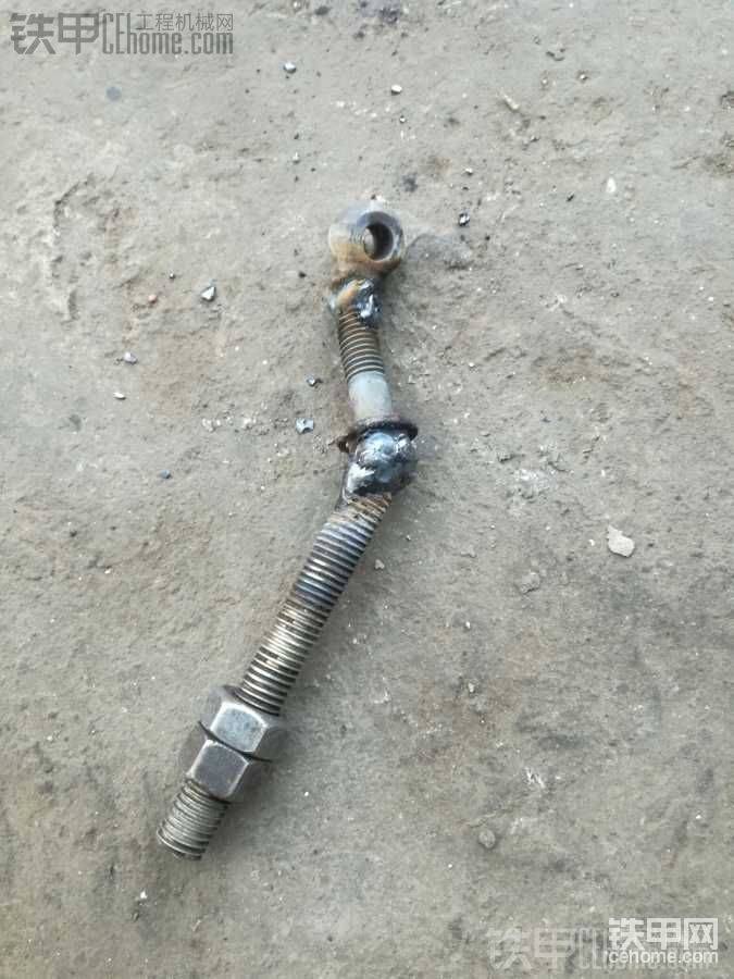

新版没办法对图片编辑,压缩机旁边的调节杆是开始改的,后来觉得效果不好就把原来的凭感觉改了一下,装上刚刚好~佩服自己啊

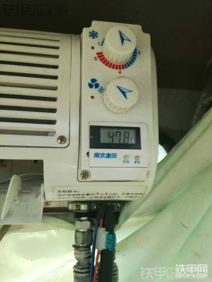

修好已经8点了,温度可以达到10.11℃的样子!(出风口的温度)总算达到预期
最不能接受的就是原型号的压缩机,新的就有问题还老贵了,650-800块。我这个508的压缩机才330所以大家以后最好是乖了就直接改(强烈建议),又省钱,效果也好。毕竟汽车的技术提前挖机那么多年!
我的车是现代55-7.和我一样的朋友可以借鉴一下就不用走弯路了
