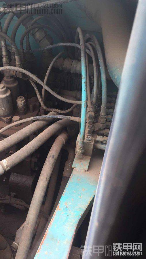

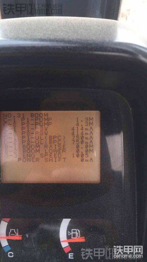

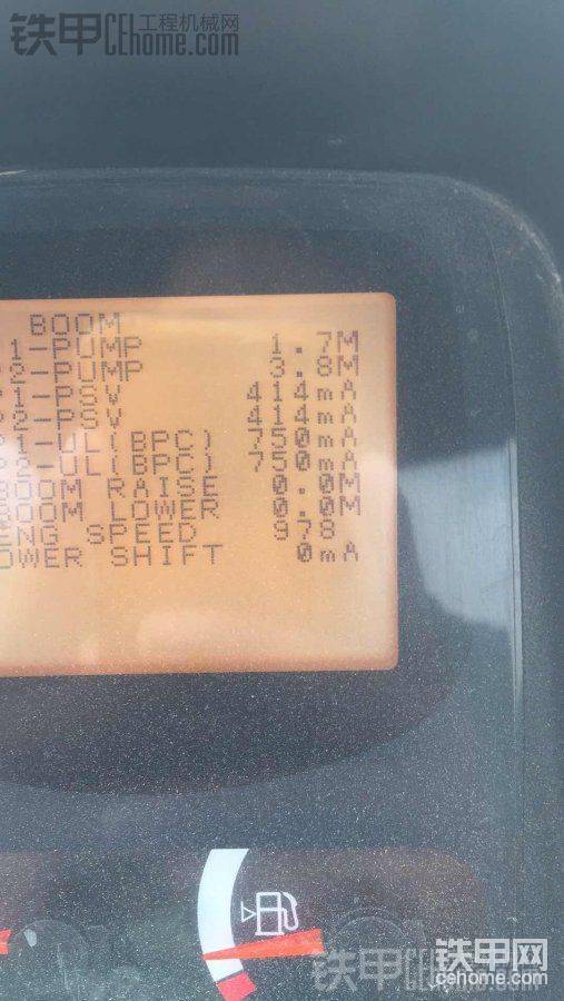

神钢200-8先导管抖动热车拔掉调节器插头才能着

请问是调啊里的压力,谢谢
手机用户himx023
2017-11-11
请问大师,是调哪个步位的压力,谢谢
挖一个坑
2017-07-22
各位大神。我的弄好了。叫神刚公司来弄的。说两个提升器不行了。帮压力调低了 然后就一切正常了。什么原理

我和你一样的症状,换了先导泵就没事了
pyso1
2017-07-19
先导泵磨损,换了吧,冷车比热车好发动是不是,清洗先导滤,就是先导泵上面的六角长条的那个,中间可以拧开,里面是铁网,应该是27的扳手,先导泵买韩国东明的,650一个,就4个固定螺丝,自己安装,安装时最好另外一个人帮忙接一下油管,因为液压泵进油管的一个小管子直通先导泵,当然,漏不了多少液压油。
专修神钢
2017-07-19
左行走应该也没力吧?检查p2泵提升器和电磁阀
