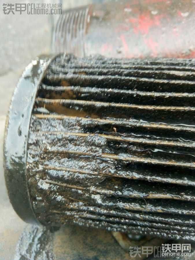

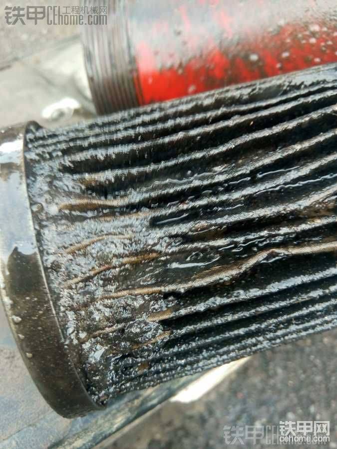

变速箱滤网这样了 行走无力
手机用户Ll6l1Tr
2017-07-19
这个滤网在什么位置?我的日立60
355096291
2017-07-19
我这个比你得堵的严重
手机用户p1fz9vp
2017-07-19
我估计也是行走泵有问题
男儿本色哥
2017-07-19
行走泵坏了,或者是变速箱下面那个滤网堵了
手机用户p1fz9vp
2017-07-19
成工30一2行走压力不关这个滤.网的事,这个滤网是进涡轮里的油
金华犬舍
2017-07-18
行走压力正常吗
临朐庆爷
2017-07-18
这老板也是没谁了……
滔...
2017-07-18
几年没换了
手机用户p1fz9vp
2017-07-18
別提了,一年多没换了
挖天挖地挖成神经病
2017-07-18
好干净
