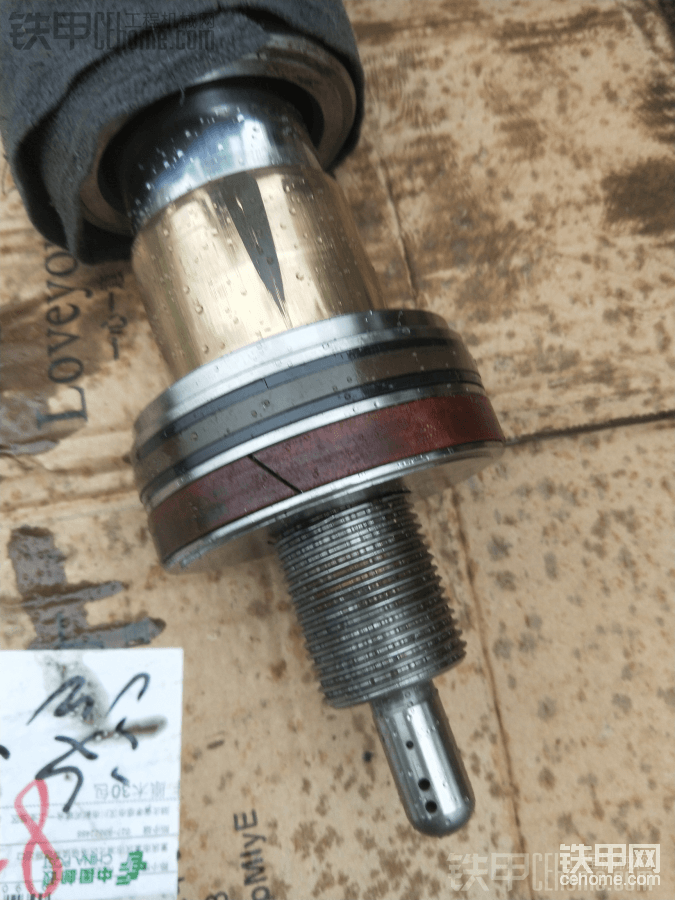

我上换中缸油封,挖个槽把小臂收起来放下去

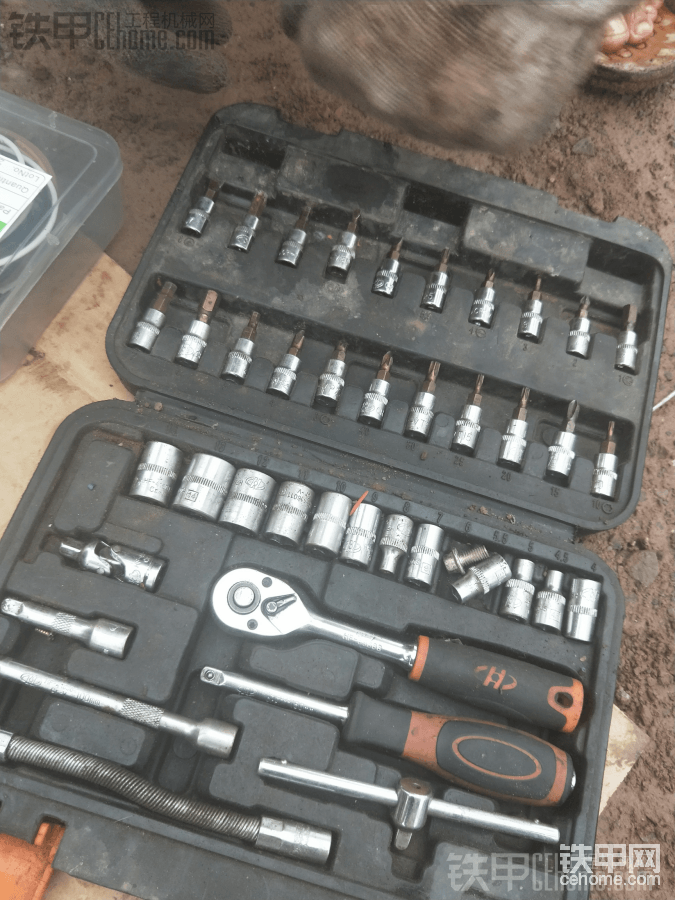

铁甲送的工具,很好用的,每次我修车都要带上这套工具,

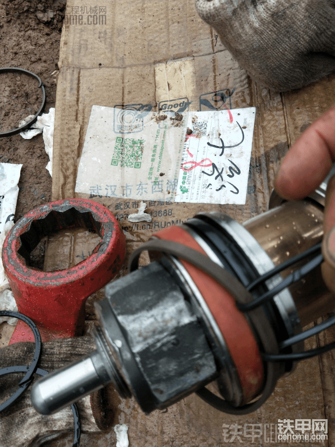

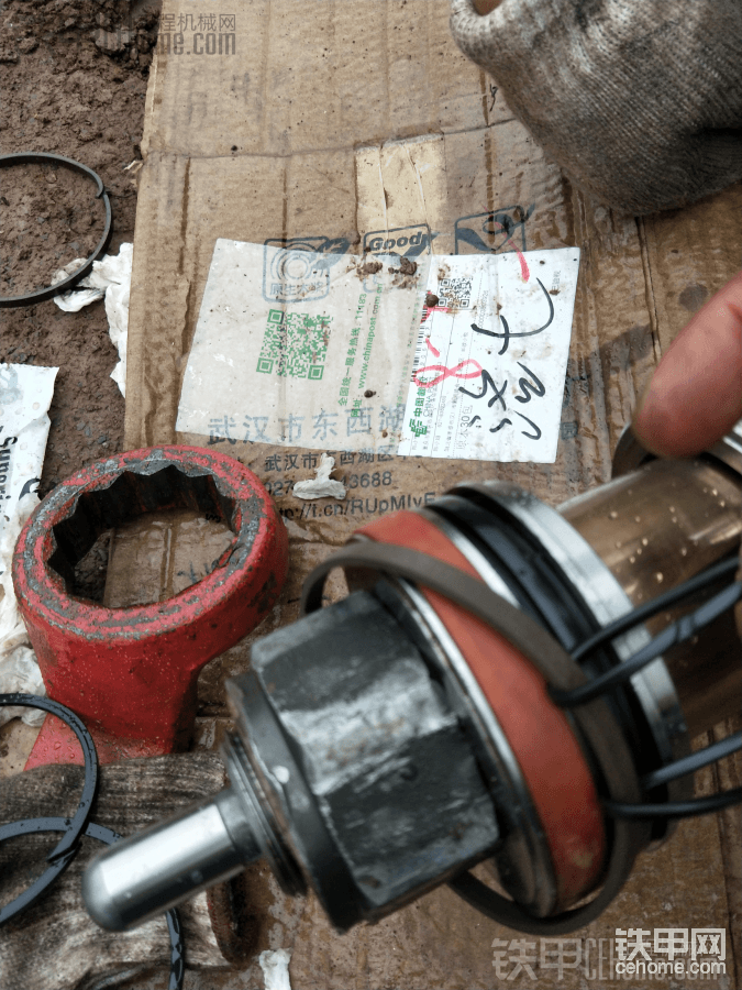

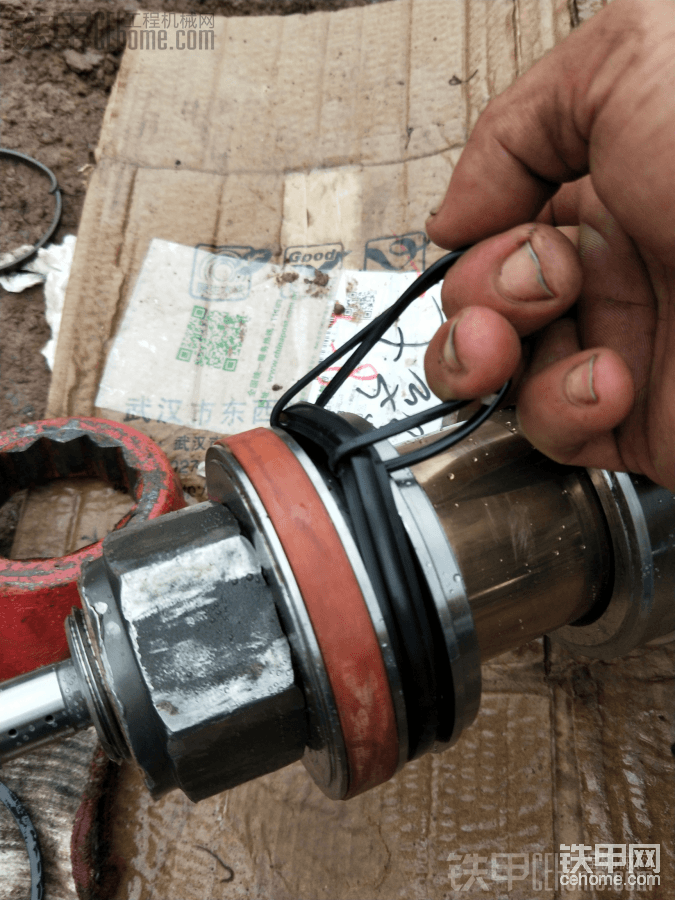

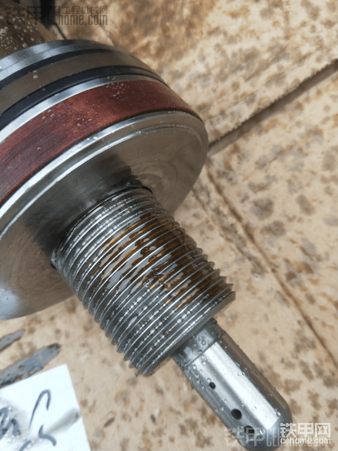

螺母怎么办,还能怎么办,只能使劲的砸,用的补轮胎的砍锤,能砸多紧就砸多紧,我用的是破碎锤扳手,在来说说装主油封,这个新手就可能有点麻烦了,我用的是上面拆下来的密封圈,套在上面,使劲的走一圈,拉进去,一点不伤油封,很好用的,

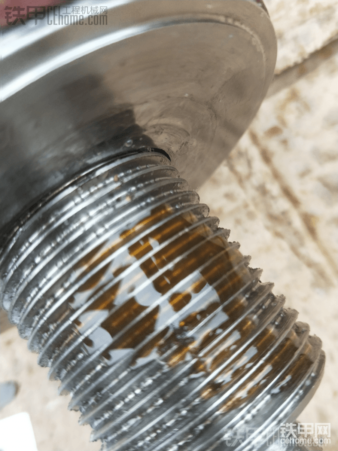

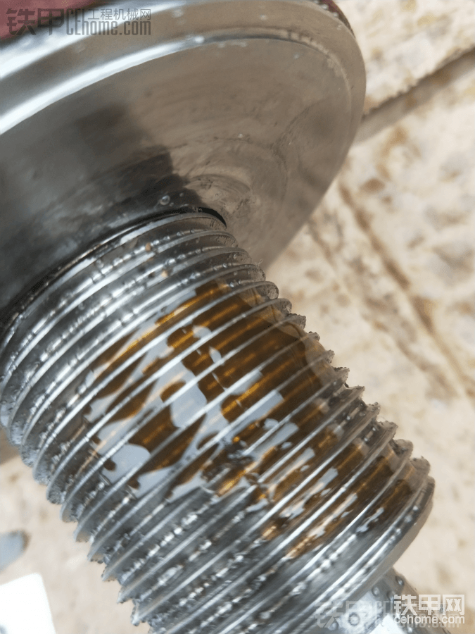

装大螺母最好上点螺丝胶,防止螺母松动,

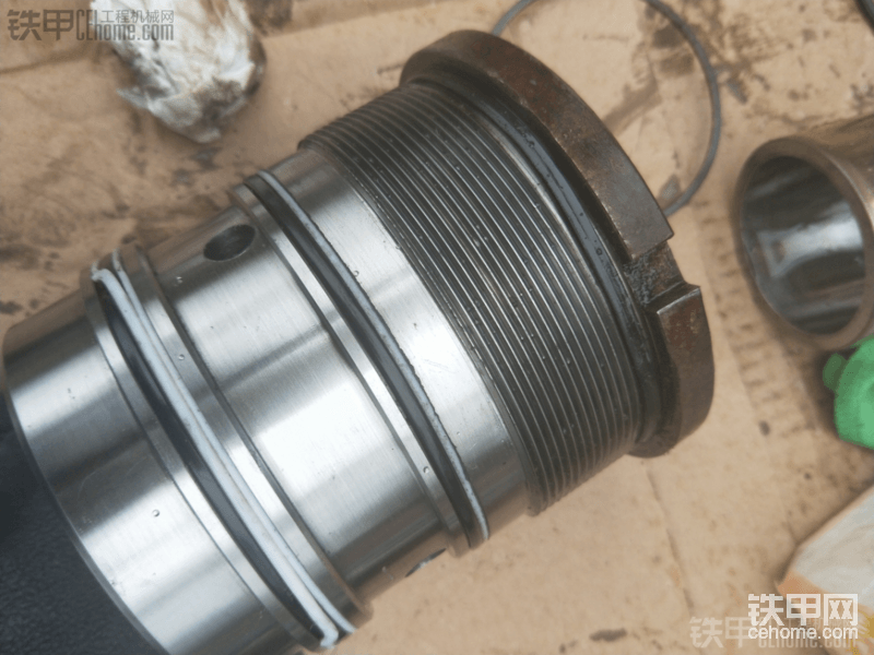

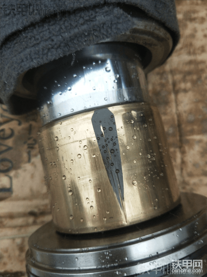

安装这些都很简单,装上缸头,这个铜套是减震套,也就是油缸芯到底的时候,油量由大慢慢变小,产生的一个自己降低速度的作用,不会撞击油缸
