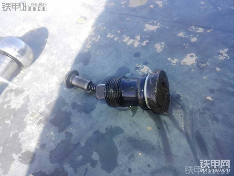

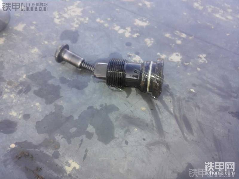

哪个大师知道此零件的作用
老年机
2018-09-04
你这阀 我碰到过一次。 回转向左可以 向右不可以转。顺便带另外一个动作的话 向右回转就转了 拆开发现这个阀那个蘑菇头要是断了。所以。重新加工一个就正常了。不过某宝有卖的 这个阀
专业废挖机
2017-07-11
溢流阀,液压多路器上的东西,主管压力过大所产生的爆管憋车现象。说白了就是一个压力释放器
mawenxuan
2017-07-10
LS补偿阀吧
手机用户9aGgN5h
2017-07-10
单线伐 只进不出
yucai
2017-07-10
图中划圈的地方
乖乖虫60-6
2017-07-10
应该是单向阀吧,控制各个动作协调性的
