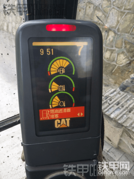

卡特320D报警燃油滤清器堵塞功率减额动作慢

单独更换有传感器的那个细滤器,试一下-- 如果好了,真就是滤清器堵塞; 如果还是报警,是传感器回路问题--换下来滴滤清器可以继续使用。

才换了的新油泵,油箱也清洗了,每天早晨也放水,滤芯也才换几十小时,总是报警燃油滤芯堵塞,
