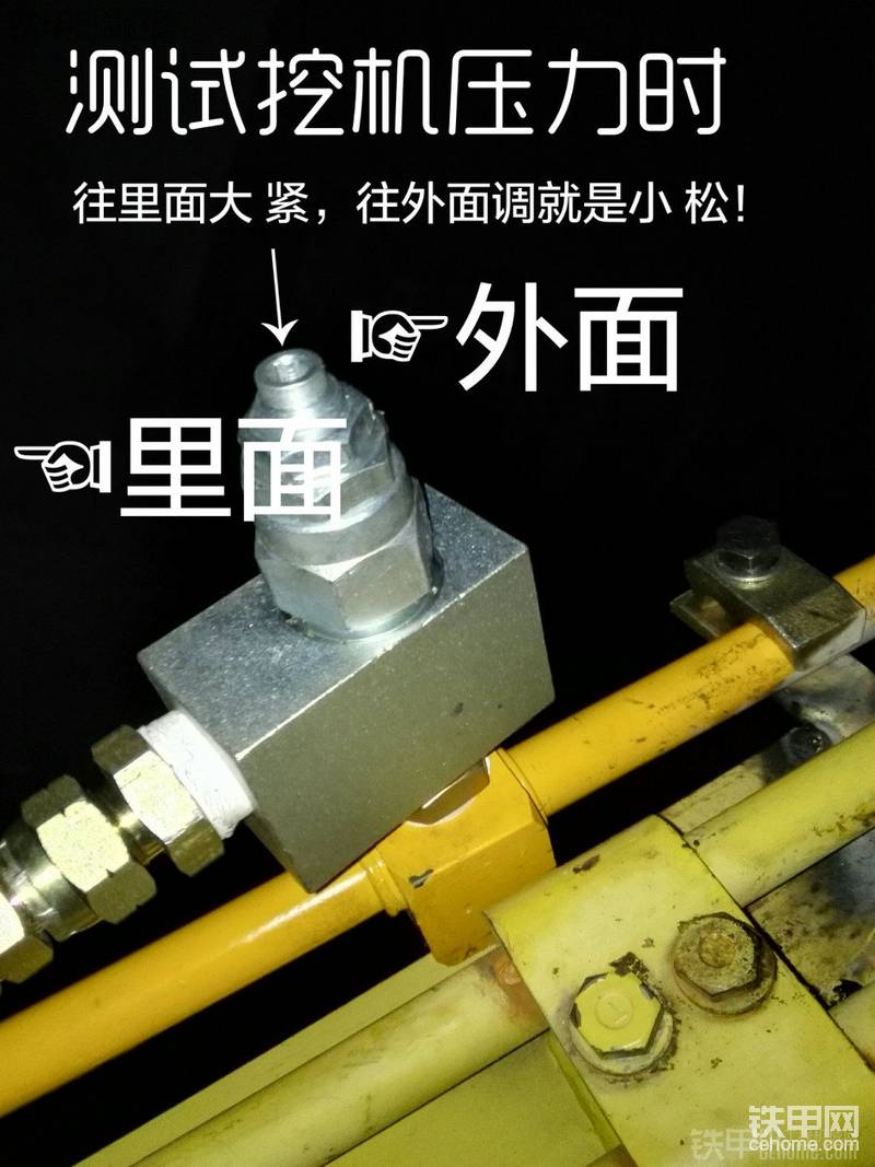

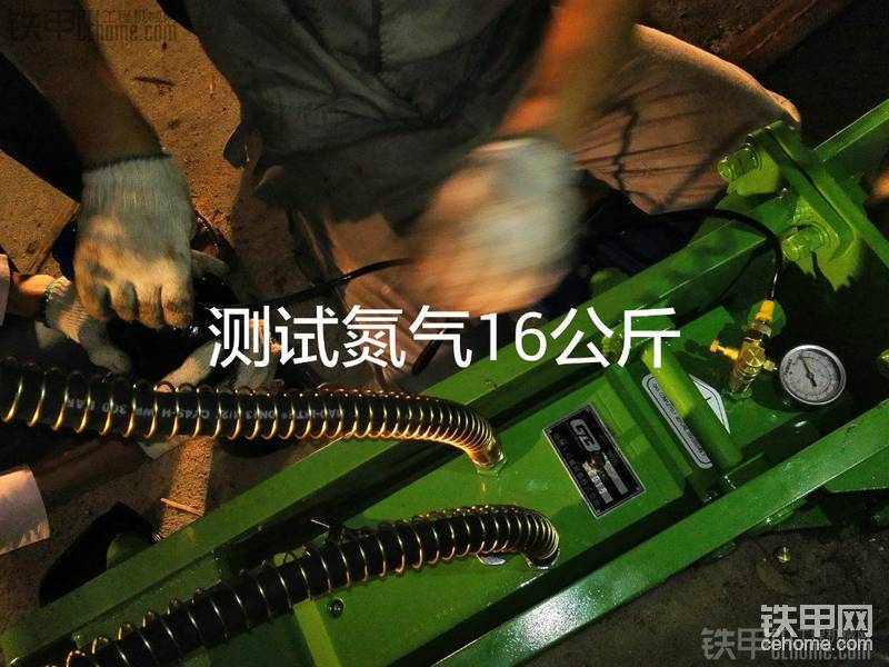

在操作挖掘机时,最害怕机器发生故障。故障一来,人就懵逼了,轻微的故障还好处理,机手都可以自己解决。严重的故障,不得不停下来,让修理师傅过来维修。停下来了工程进度又跟不上,损失几千大洋不说,那边又哔哔的催个不停。可见辛苦了挖机师傅。若破碎锤出现故障怎么办呢?先检查破碎锤是什么故障,按照以下项目进行检修。1.   停止截止阀有压力或回油管关闭——打开截止阀。2.   压力管或回油管装反——正确连接破碎锤管路。3.   液压油位太低——检查并重新填充液压油。4.   溢流阀错误调节 ——重新调整溢流阀压力5.   换向阀卡死——研磨或者更换坏的6.   活塞卡死或行程过大——研磨或更换活塞(或加长钎杆)7.   挖掘机压力油与回油路间泄露——检查安转泵及其他液压部件8.   工作压力太低——检查载体的发动机转速或工作压力9.   后体氮气室压力过高。——调整到标准压力,破碎锤的工作压力一般20Mpa、流量为170L/min左右,而挖掘机的系统压力一般30Mpa、单主泵的流量250/min。因此溢流阀需承担繁重的分流卸荷工作。10. 氮气室压力过高——调整到标准的压力。200机以下氮气室加16kg,300机加18-22kg,(带有蓄能器的例外。如:140带蓄能器的,氮气室加6kg,蓄能器室加60斤)有个客户有次打电话问我 ,为什么我的炮机高温打不响,要把溢流阀堵死才可以打,他以为是炮阀不行。我让他先测氮气室压力还有挖机流量,他告诉氮气没有动过还是我们师傅帮加的,应该不是氮气的问题。我还是让他先测氮气压力再说,他最后去测了氮气的流量,测到到二十多斤,100锤用这么多氮气,怎么可以啊。所以有时候要根据天气,天气热,氮气也会跟着上升,(热胀冷缩)。
