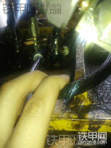

小松-8,多路阀底下有跟管子拆不掉啊

要是实在不行了,把六连电磁阀总成拆下来吧,就是麻烦一点
微信用户_vtcgws
2017-07-19

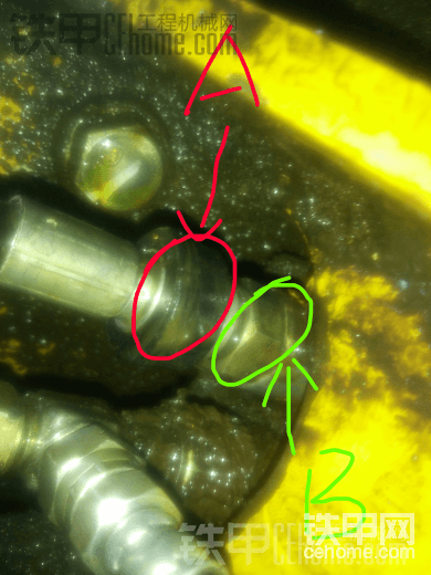

这是一个快速接头,把他往外搬,往左旋转就可以拿掉了,有一个卡簧。不是太好操作。
138****0852
2017-07-19
这个管子我换过。往两边拧。拧不动往外拔。如果拔不出来就用扳手卸后面的螺丝吧。可以拧下来的。
138****0302
2017-07-19
这是小松快接哪个管子吧,把管子剪了,买个对丝,改成用螺丝上的那种管子

里面有个铁丝卡簧不行直接拉出来

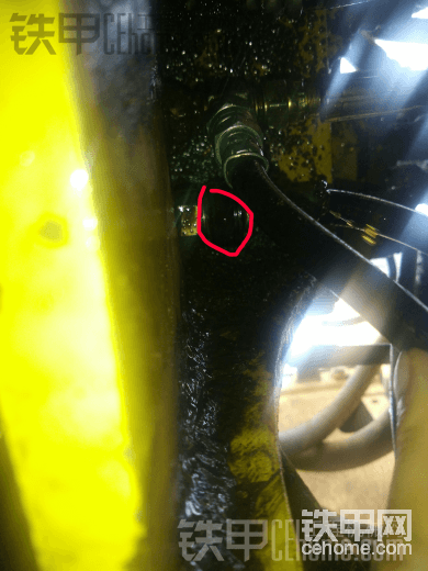

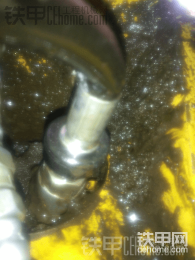

那螺丝能下掉吗?我螺丝那头的O型圈已经不行了,新的O型圈上不上去
134****6887
2017-07-04
装的方按反方向转动压进去就行
151****0582
2017-07-04
管子拔出来了,新压的管子接上还是漏油!在螺丝那端的O型圈弄下来了一个,现在也上不去了
