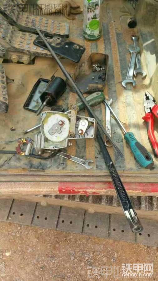

现在的云南又是雨季,用雨刮器也频繁了,前段时间雨刮器突然不动了,用手敲一敲在动一下, 我猜可能是雨刮马达的碳塞磨没了就把马达拆开了, 拆开一看还有好多,心想完了找错毛病了。

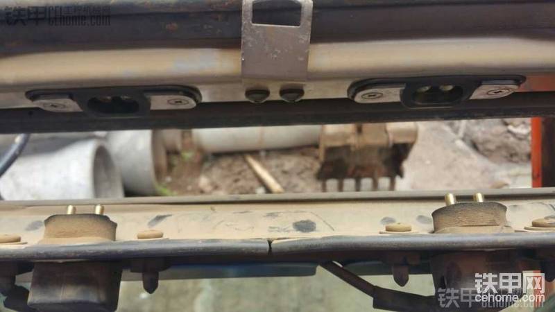

接着找吧,电线插头都很结实,拔出来擦擦还是不管用。 好 接着找(图4) 看到接触点也好的,这就纳闷了,它要直接不转了也好拍拍就转,接着找线路吧。

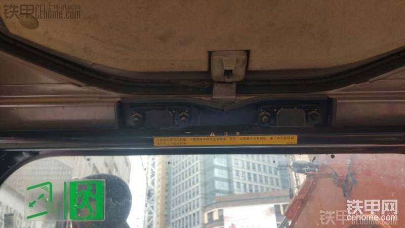

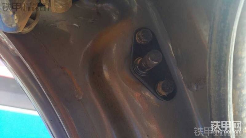

偶然用脚蹬了前玻璃一下 转了正常了,脚松开又不转了,好了 毛病找到了就是上面的接触点(图4)松了,经过仔细观察原来是卡前玻璃的(图5)销子移位了,好毛病找到了动手吧, 用扳手把螺丝松开,销子往前移拧紧好了,完美解决了,可是折腾死我了(图2)。
病因:
因为经常在水泥地上行走震动比较大,所以造成螺丝松动销子移位,就是这么简单。
