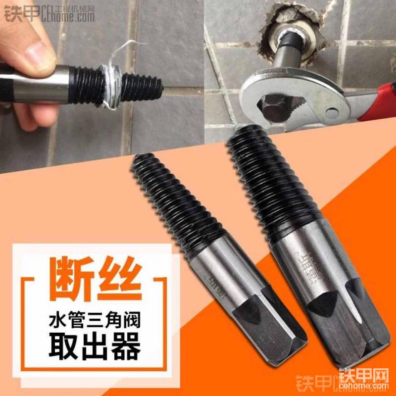

淘宝有卖,你懂的,我经常拿来取断螺丝

找钢筋焊个钉子型,前面磨三面尖型,钉进去,钉住往外拧

用一个比孔大一点点的套头或者大一点的螺丝磨三角尖,敲进去反着拧出来,屡试不爽
