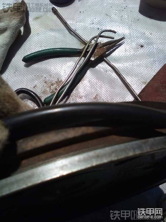

首先是工具要准备齐全:就是这些了,一个干净的盆子,一个铁锤,一个胶锤、一个胶带、一张砂纸、一个六角扳手、两个尖嘴钳、还有个自制的拆卸工具;

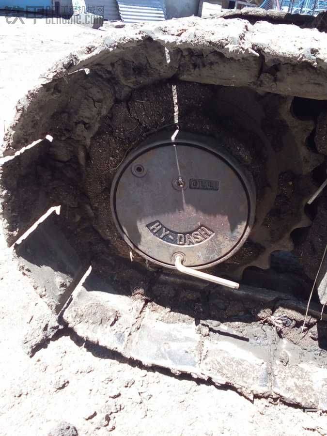

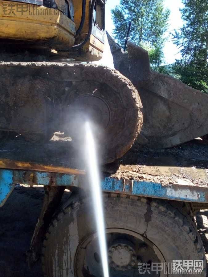

首先用清水清洗一下行走轮:
接下来用六角扳手把螺丝拆了;

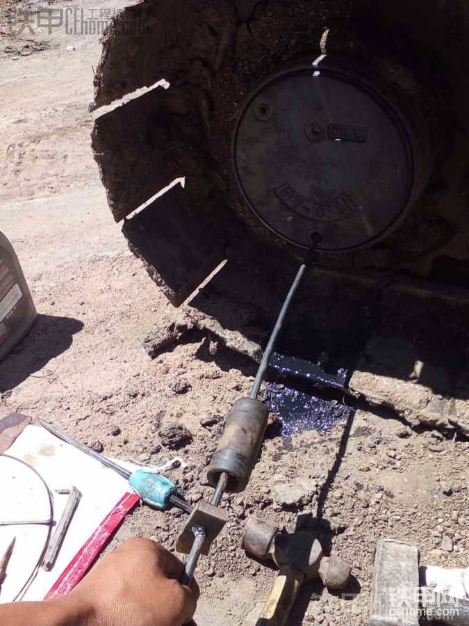

螺丝拆了之后也不一定能够拿的下来,这里就需要用到我自制的这个拉锤的东西了,插进去,拽出来。甲友们有想要制作拉锤的甲友咱们可以沟通。

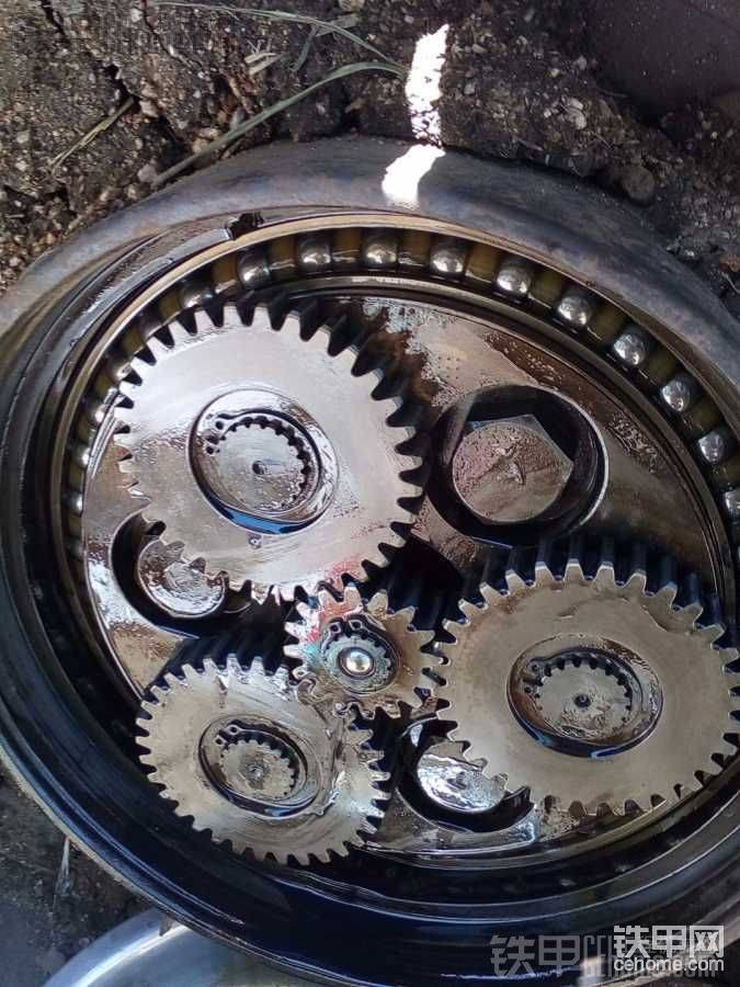

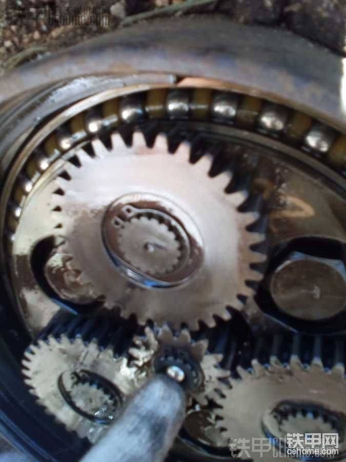

好了,拆开之后里面是这样一番状况。图中可以看出,这个行走几乎没有磨损,整体还是很新。很多甲友齿轮磨损的很严重,一般是里面进去了铁屑或者行走距离过长了,造成超负荷行走的情况,所以造成了磨损。
这两个位置是要对应上才能装上的,一个凸起,一个凹下。

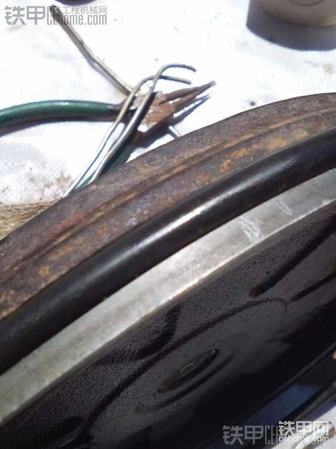

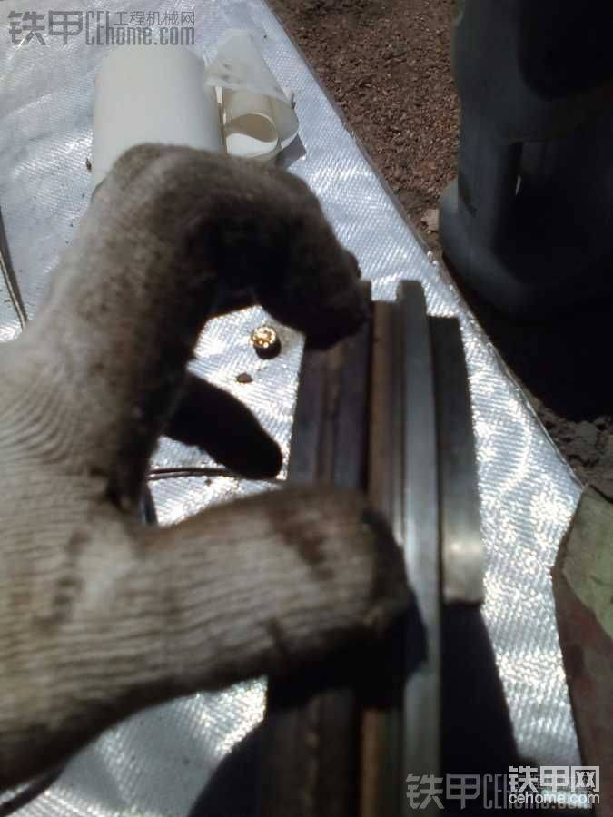

O型槽这里比较容易生锈,这里需要用砂纸打磨一下,把所有的铁锈打磨下去之后,再把O型圈上起。
O型圈由于长期的压迫一般都会变形,不管是圆弧度还是饱满度,很容易被压扁。这里需要咱们甲友用热水给它加加温,恢复O型圈的圆弧度,保证密封。

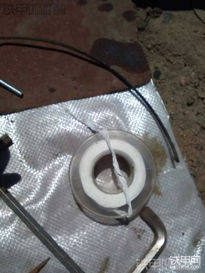

其实就算是用热水加热之后变形胶圈也不会恢复到原来的形状和韧度,所以这边需要垫一下。上胶圈之前,用简单的防水胶带缠一下胶槽,然后再把胶圈填进去,这样可以保证密封。
