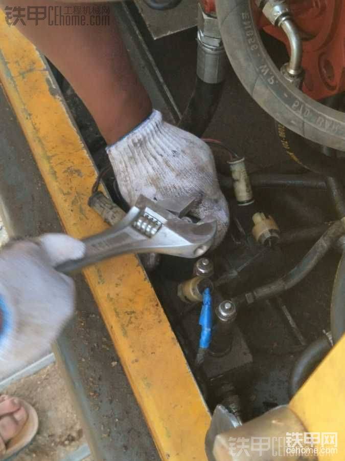

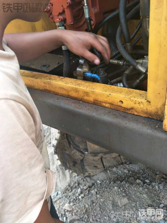

先试电磁阀,这三个电磁阀挨个交换着用,起初一模电磁阀烫手的厉害,当时就感觉肯定是它的事了,交换好试车,一个鸟样。看来不是它,有两个线头裸露了,重新接好用胶布缠好,按原顺序组合起来,找下一个毛病。

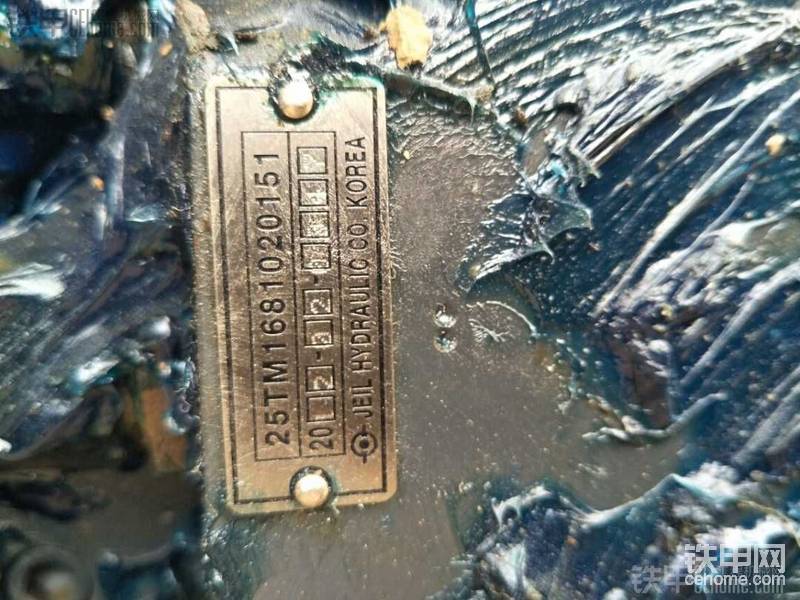

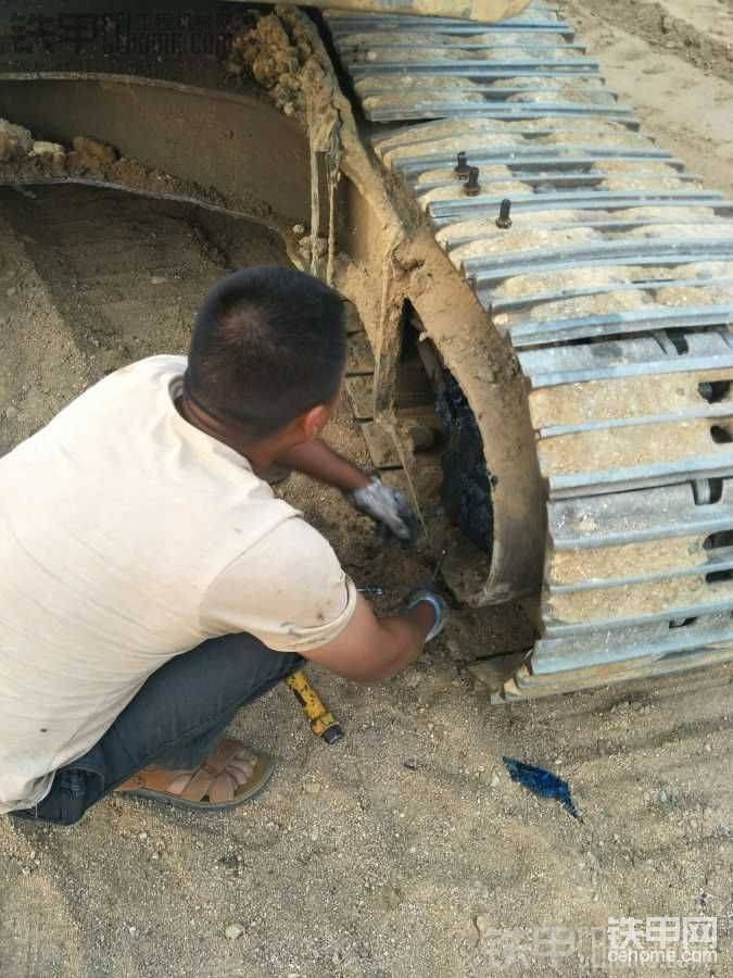

拆开两边行走马达的护板一看傻眼了,出问题的这个行走马达是新的,新的,看来无良车商是能凑合就凑和了。原装的都烂的看不清铭牌了。
既然这样那就来吧,先调调看吧,先用不花钱的办法,实在不行再花钱,把这个新马达的上下两个流量阀调大了一点,试车。
还是不行,有点恼火了,这大热天的。

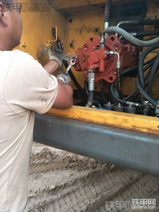

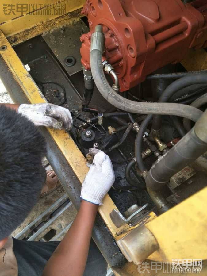

行走的时候不经意的抬了一下大臂,上天保佑,好了,这下可算知道什么毛病了,合流出问题了。
来,把大泵上这个流量阀往里顶半圈,试车,还有点跑偏,大臂不憋车,再来,又顶上小半圈,好了,行走力量有了也不跑偏,爬坡杠杠的,抬大臂也不憋车,欧了,收拾工具洗手休息吧。
