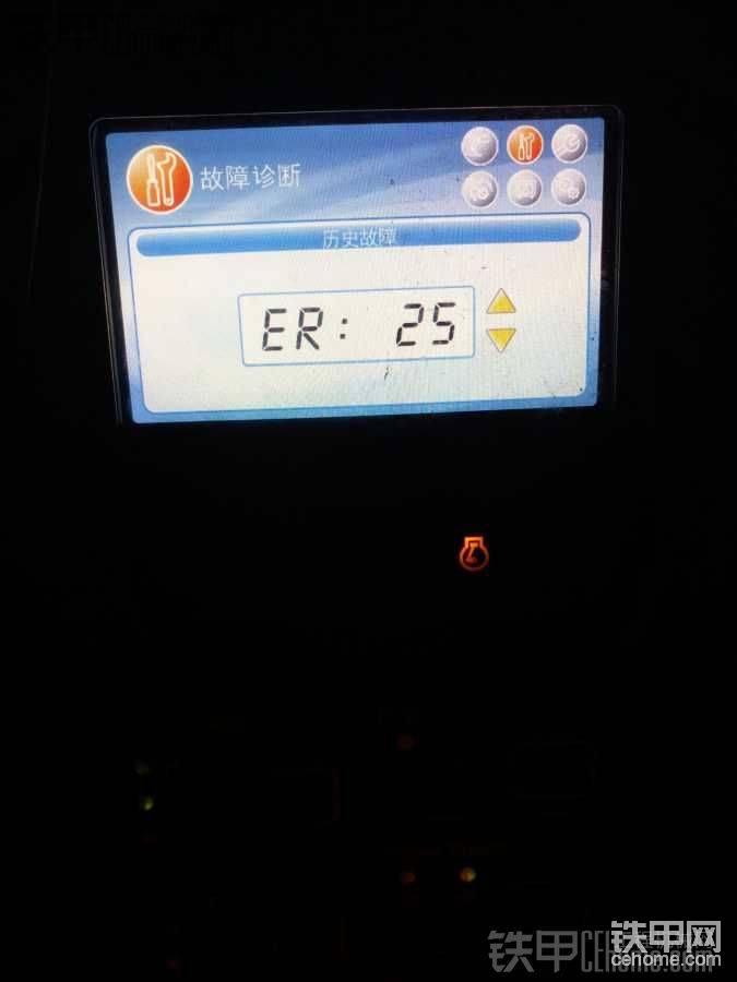

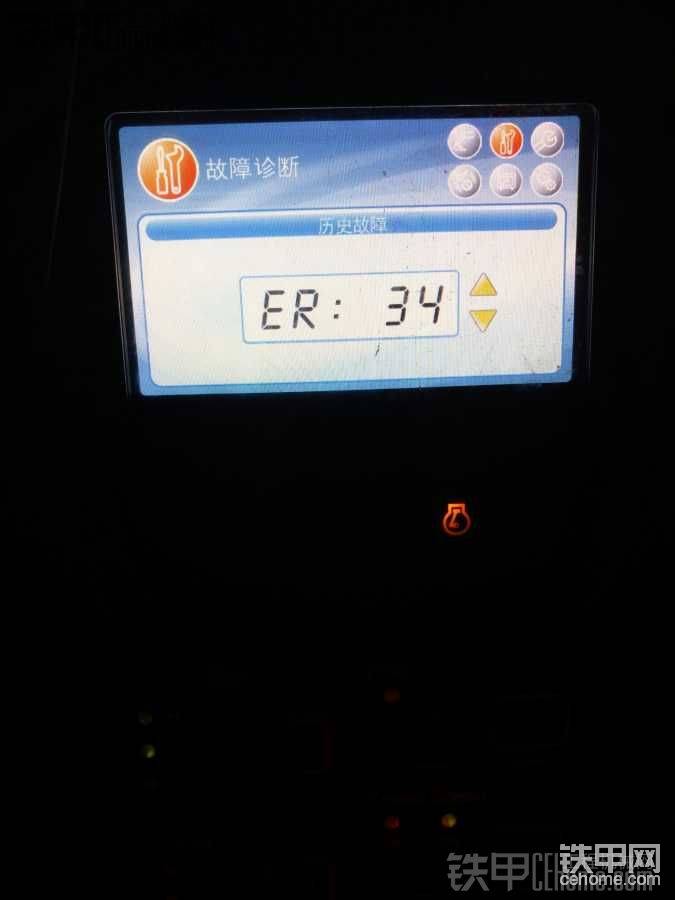

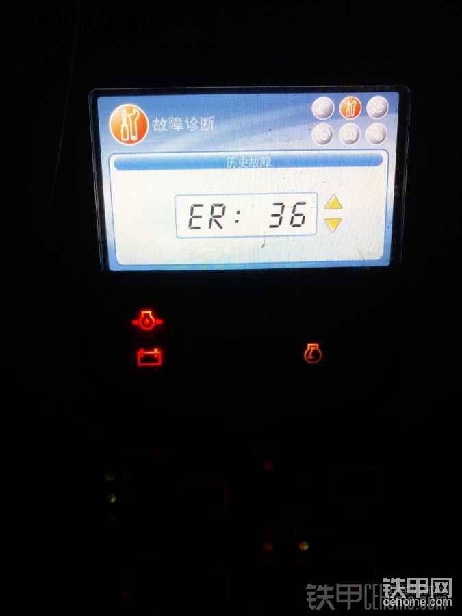

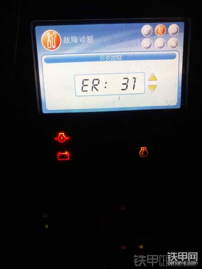

现代215一7C故障代码
微信用户_67Lm3c
2017-06-20
电脑版的线都没插,不用管他,那上面只有发动机的信息是管用的。别的都没用
阿潘哥
2017-06-20
是不是不开空调正常!冷机正常热机憋,柴油泵用冷水浇,情况能好转!那就该校泵了!
手机用户grsvy38
2017-06-20
现在热机憋车,感觉快要熄火了。
阿潘哥
2017-06-19
那是液压泵上比例阀压力,油门越大数子越小。这款现代挖机上大部分显示只供参考。压力传感器都没有哪来的压力显气!
