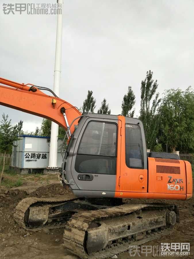

日立130H 高温怎么解决
Aaa知足常乐
2017-06-21
我的也是开空调温度就一下子上去了,不开空调就降下了。
manwang-
2017-06-20
这不是一句话能解决滴--需要去找维修工,把我这句话告诉他,由他解决。
131****5222
2017-06-19
那要怎样解决呢
447209769
2017-06-19
我的11年的,那两天,不开空调都高温,拆下水箱清洗了一下里面的苍蝇,完美中间位置,外面35度,开着空调稳稳的
手机用户Y0C0cOS
2017-06-19
清洗水箱,液压油散热器 ,拿个温度计试试看 到底有没有挖机上显示的温度高,再者就是内泄过大
保护我方_乔
2017-06-19
开空调,发动机负荷大了,转速跟不上,所以高温
manwang-
2017-06-19
打开盖子就好,那很大程度上废热气在机舱循环所致。
lcr978987
2017-06-19
修理工
装载机442
2017-06-19
技术不行
杰西博370
2017-06-19
我的不开空调,随便玩。开空调就高温
