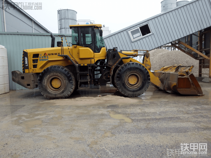

SDLG技术中心 2017-06-19
520252是电子油门踏板坏了,油门踏板的两个信号之间不成两倍关系。油门踏板输出两个电信号,一个电信号的电压是另一个电信号电压的两倍。如果只输出一个电信号的话,如果这个信号坏了,你的油门跟你想要的油门就不一样了,两个油门信号之间互相检验,防止事故发生。
