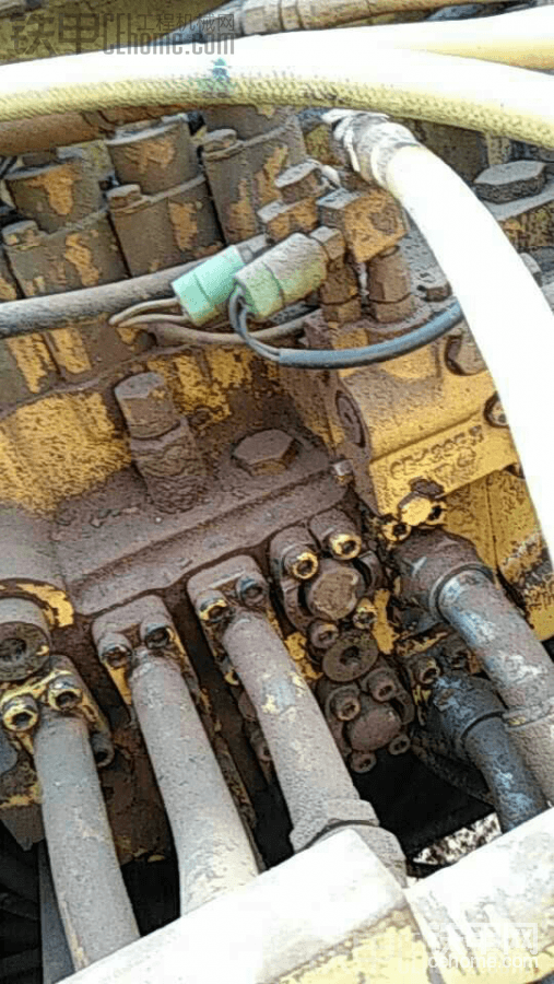

请问一下师傅那条线才是动作感应器?
159****5554
2017-06-13
两个人聊的很开心?共6条线,就3个压力开关传感器,一个提升大臂自动油门,一个行走自动油门,一个动作自动油门,不是CD系列才有,我的320B一样3个,差点给你19年的经验让我怀疑自己了,补张图你自己看,我并不否认你们的技术,只是有时候也要虚心求教~

那就不知道是你师傅有问题还是我的修理师傅有问题了,反正他说有三个,两个装了,动作停了自动油门小了,再行走时自动油门不会加大油,要随便动一下动作行走才能是大油门的,走几秒动作不动油门又是自己减小,动作不动自动油门就不加大油门,难道不是缺一个行走的压力开关?还是新的压力开关有哪个坏的?

C型的脚踏阀下也有-- C和D系列几乎一样

[i=s] 本帖最后由 铁甲双喜 于 2017-6-13 15:29 编辑 楼主你错了,上面那个是卡特的大师傅(manwang-),赶紧认个错,D型的脚踏阀下面还有
