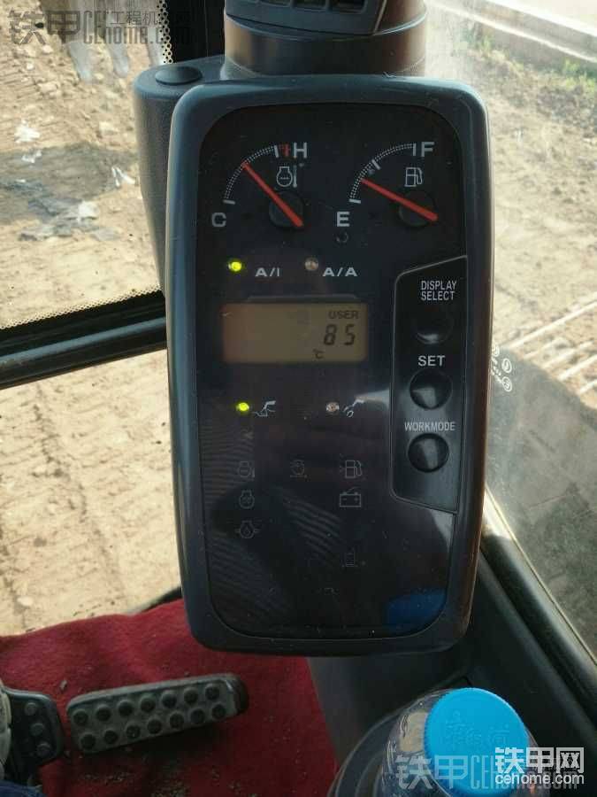

135****8747
2017-06-13
上了85度就慢而无力了
机甲战士
2017-06-13
我的中午最热的时候也是80多,机器慢没力
135****8747
2017-06-13
都一样
135****8747
2017-06-13
洗过了,还是不行

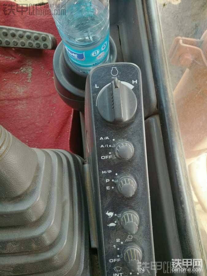

挖掘机挖杭州项
2017-06-13
挖掘模式调到E
没有
