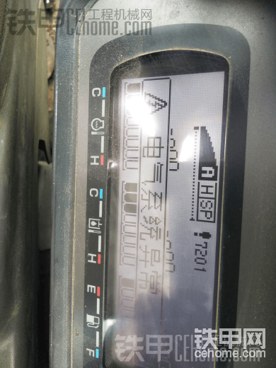

住友130憋机在线急等,谢谢

直接柴油泵吧

故障代码:7202 是增压电磁阀故障,7201是行走高低速电磁阀,0087是柴油压力不足,憋机的话应该主要是0087这个故障代码,应该检查柴油路,柴油滤芯,高压油泵,喷油嘴,共轨泄压阀等柴油系统,看是什么原因造成压力低,希望能帮上你;也可联系我:13606903912 微信同号

找专业修理工吧

换柴虑,换供给阀,看看5连电池阀有没有问题

怎么处理这些代码
