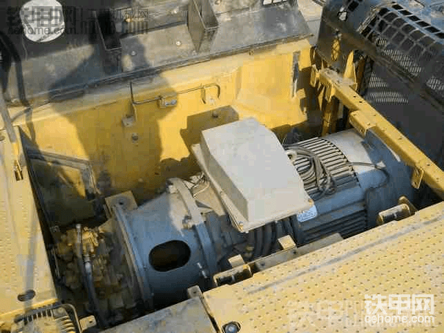

一点也不动脑子-那是油冷器。

电机也需要水循环降温?水怎么循环的?为什么水箱还在?这是什么梗?

正确!加十分--它没有废气排放啦!哈哈哈

manwang- 2017-08-31
照你看,太重该停产了?比塞洛斯也该转行,井底的那啥-- 你自己去改吧--坚定地相信,你也改不了, 到此为止,没空理你了--
那是液压油冷却器,专门设计制作的,容量经过计算,且用原机方式散热,电动机不需要水冷,但需要风冷,几乎每一种电机轴头都需要安装风扇即为此,另外,现在的电池驱动的移动工程机械,需要严谨的电池冷却系统—甚至是用冷媒去冷却。
