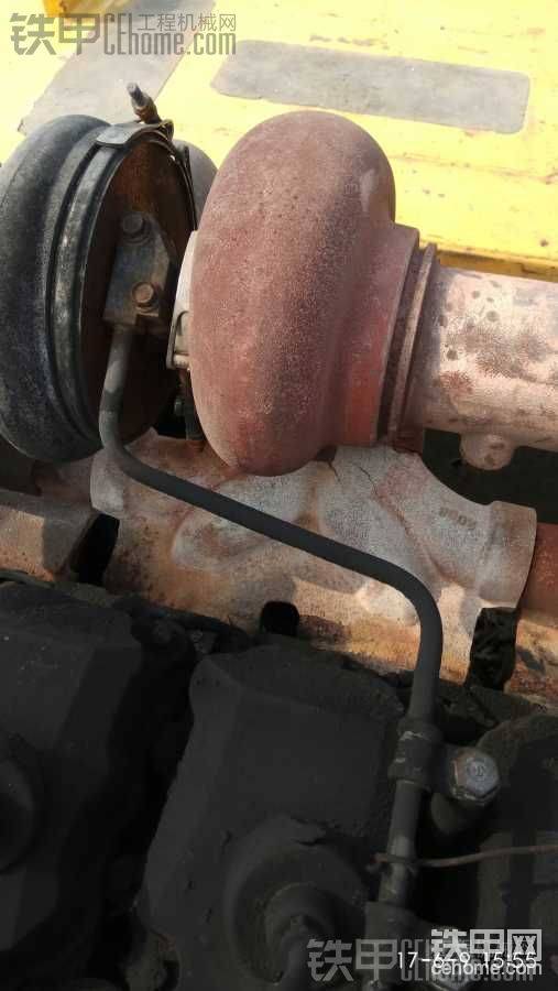

小松发动机高温治不好,涡轮增压器晚上看烧的通红

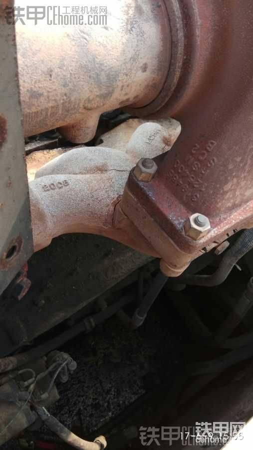

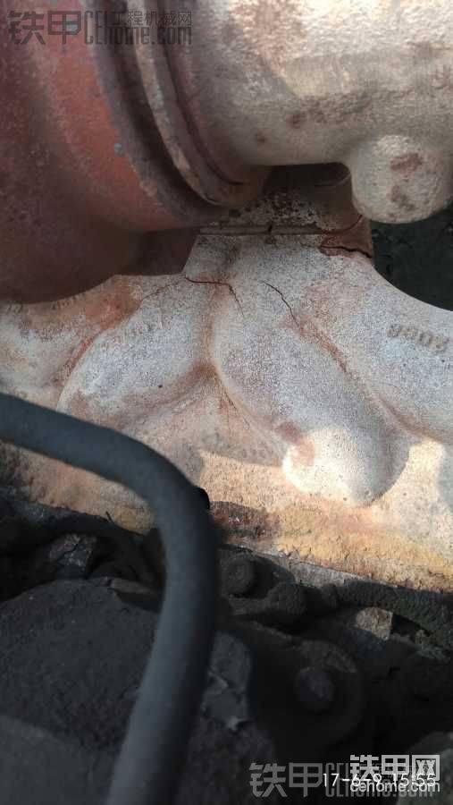

排气歧管裂了,增压压力不足

增压机烧红是正常的,不红证明工作不正常,你换水箱的时候是不是把当风的海绵扯掉了,热风循环就造成了发动机高温
