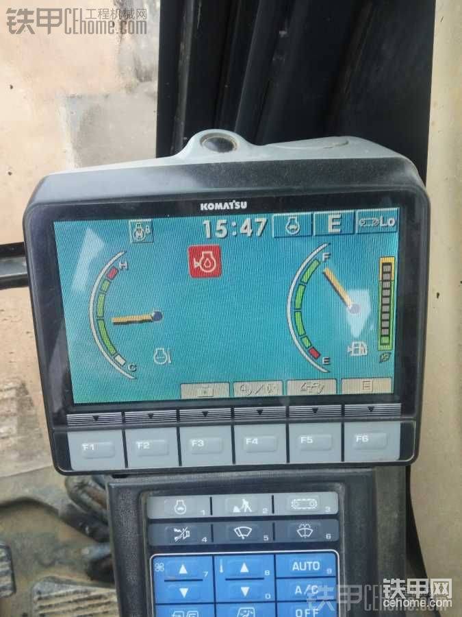

老师们,,看看什么报警啊

缺机油了,机油油面过低报警了

这是副水箱水位低报警

机油报警,你这是小松挖机吧

自古评论出大神,一帮不懂装懂的,这是机油油位低,两边箭头是机油压力,中间带波浪的是水位

机油位不足,两边都有箭头的是压力不够

机油油位低

瞎扯 副水箱添水没水了

你这是发着的拍的还是没发着电源开着拍的
