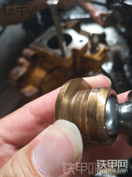

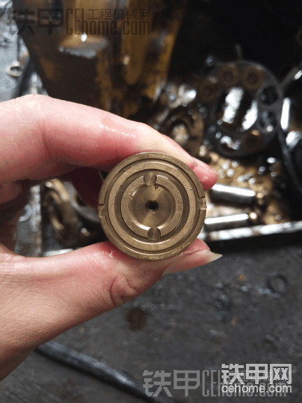

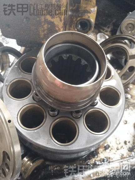

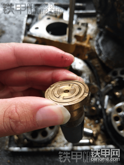

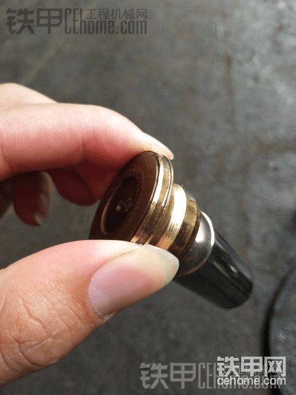

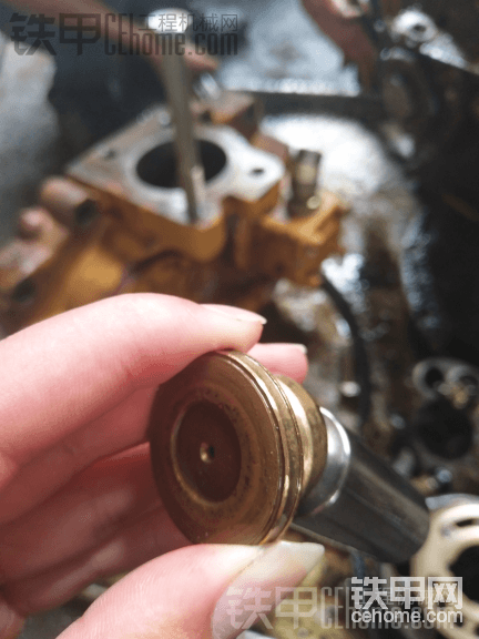

320D大臂差力,师傅们帮忙看一下谢谢!

假如泵有毛病你就是加再大油门也不行,你自己都知道加十格油门猛的很干嘛不去找别的原因?最好把泵还组装好,原装的配件就这样换掉太可惜了。这只是我个人建议。

一石激起千层浪,10楼才是真正有技术的修理工,楼主提示只是大臂有故障,和泵有关系?泵有问题影响全车不行。处理了泵大臂差力问题能解决。只有10楼才能解决问题。 当然楼主说错现象,是另一个问题了。

猪仔全部换掉就可以了 看看平面要不要换

我刚搞完 人工一千五 配件两千搞掂

发过来!我帮你修!配件你自己拿!工时3000块!操!你这种情况,你修了液压泵还是缺力!知道为什么吗?检查你的电池阀出口压力多少把!亲

你这估计只需换一套柱塞和平面,泵胆没问题的话配件只需一千左右,工时费1500
