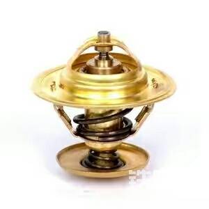

现在市面上的节温器分两种,一种是石蜡节温器,这个比较常见,后期更换维修简单便宜,一种是电子节温器,这个很少了就,后期维修更花要比石蜡的贵不少。

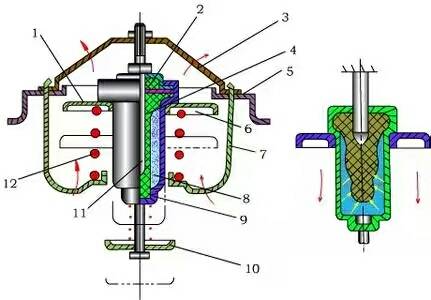

节温器是由弹簧、胶管、感温块、节温器阀、阀座、推杆、上下支座等组成。它的功能是根据冷却液温度的高低变化而对进入散热器的水量进行自动调节,同时也会改变水的循环范围,也就是我们常说的“大循环”和“小循环”。这样就达到了调节冷却系统的散热能力,从而保证了发动机工作在合适的温度范围内。

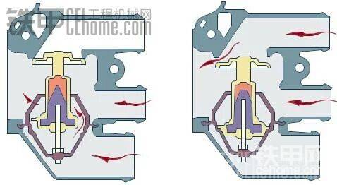

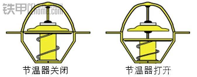

目前市场上销售的有石蜡节温器及电子节温器,但是大部分消费者使用的还是石蜡节温器,石蜡节温器是利用了石蜡的热胀冷缩原理。凉车启动时水的温度较低,当水的温度低于一定数值,感温体内的石蜡呈固态,节温器阀在弹簧的作用下处于关闭状态。此时水经水泵返回发动机,散热系统进行“小循环”。 当冷却液的温度达到规定值时,石蜡开始融化,此时石蜡的体积也会随之增大。体积增大的石蜡会压迫胶管,胶管就会收缩,胶管收缩的同时会推动中心杆,而推杆则会对阀门进行一个反向推力,从而使得阀门开启,使得冷却系统进入“大循环”。
节温器一般有75°80°,意思就是再水达到这个温度时节温器完全打开,开始大循环。电子节温器的工作原理与石蜡节温器的工作原理大体上是相同的。只不过电子节温器是电子节温器内置了热敏电阻,当水温升高时,热敏电阻会将信号传输给控制单 元,然后控制单元再发出信号给执行单元,执行单元根据传感器信号得出的计算值对温度调节单元加载电压,接通加热电阻,然后再根据电阻温升特性图对石蜡进行 加热,使石蜡膨胀,从而实现冷却系统的“大循环”。电子节温器的优点是精确度比较高,缺点是成本较高,维修起来比较麻烦。
上面说了“大循环”和“小循环”,这里有必要解释一下什么叫“大循环”,什么叫“小循环”。“大循环”是冷却液流经机体和散热器的过程,而“小循环”则是在发动机体内,并不经过散热器的冷却过程。 明白了“大循环”和“小循环”的冷却方式后,接下来我们要说的就是节温器对于发动机的重要性了。
