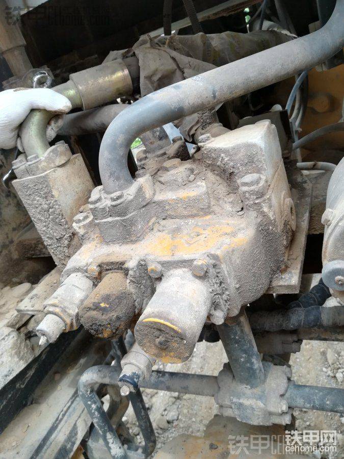

10年临工953大臂没力,怎么破
小铁的梦想
2017-06-06
你好,我这边的设备也是出现大臂无力切自动回位的故障,我这边也是正在检测,我这边怀疑是多路分配阀回油內卸,或者是两条油缸內卸,首先检查简单的吧,先判断是油缸內卸还是多路阀吧,因为油缸内部也是会导致动作没力
小铁的梦想
2017-06-06
