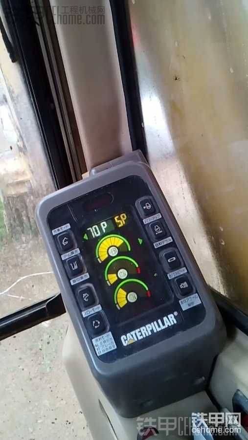

在吗,我的昨天搞好,二点,第一,你用的什么油,柴油泵有没有事,建议拆下专业人员检查下,第二,你可能压力过高,和机头不匹配,建议压力测下,适当将压力调小点,我的就是调下压力,一下就好了,,个人建议,谨供参考。

大师,我的油门十格油的,为什么八格上去没反应,不见了三格,试着校正都校不了,,,,,有什么见解吗?谢谢

让你试一下备用开关,是为中单问题,了区分故障方向; 甭指望在这坛子里解决所有问题--解决还是要靠维修工的现场工作-尤其是大故障。

你那个压力和流量有调过吗
