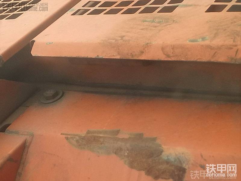

ZX75US-A. 配重问题 求教
tyj9942
2019-09-10
你好老铁,你的那个配重摇晃问题最后解决了吗?怎么回事儿?
tyj9942
2018-03-29
固定配种是三个大螺丝,左边2个挨着的,右边一个
一个人的天地
2017-05-27
使劲拧,我的也晃,没拆开过,就是拧紧了,目前晃得不厉害了
228391653
2017-05-27
转盘也检查过 没有问题 后部承重平台也没有变形的迹象 就是不知道配重链接部位有没有类似于发动机机脚垫的缓冲装置 还有除了那两个大的固定螺丝 还有没有别的螺丝 望遇到类似情况的甲友不吝赐教
62636363747
2017-05-27
可能是转盘间隙大了。
