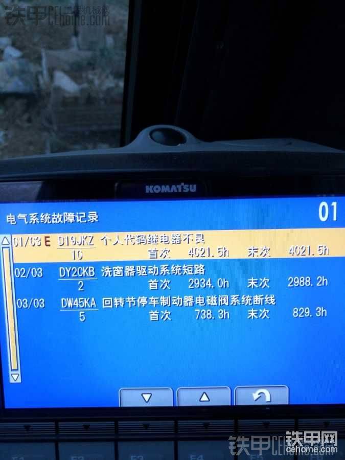

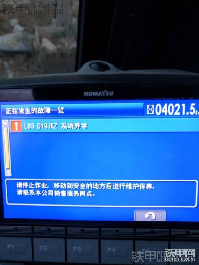

小松200-8挖掘机,显示故障码L03

继电器看看有没有问题,还有回转电磁阀电线有没有破的

这不是写着继电器故障吗?也有可能插头松动,接触不良!

L03是什么意思啊

检查继电器,及3号保险丝
