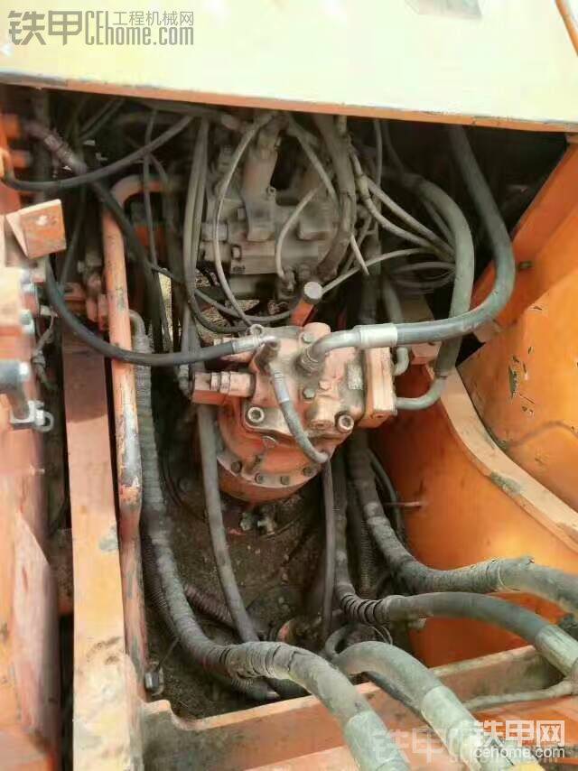

旋转马达两边的独板是什么意思?
155****8300 2017-05-17
-7啊!上车架是独板的都是-5啊!空滤下面有电磁阀啊!5个的就是-5. 3个的-7
