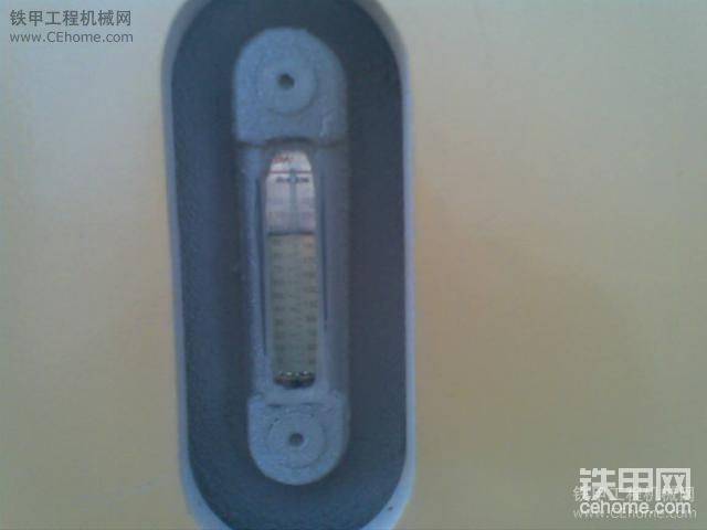

柳工618 振动压路机 液压油窗口油面下降了

可能是流到了液压管里面还没收回来吧。要么就漏油你检查一下。如果没漏油也的注意一下。不可能会少那么多啊
笑春风
2011-04-27
检查一下发动机油底壳机油涨没涨..................
jyth365
2011-04-27
你检查下振动泵及振动马达,可能是油封破损,液压油到分动箱或振动轮里去了(看下机油及齿轮油是否异常)
satzhou
2011-03-11
外面检查过了 没有漏油 不知道里面有没有漏
OO8
2011-03-10
看看有没有漏的地方 不漏就没事 漏到滚筒里和发动机里是看不到的
satzhou
2011-03-10
柳工618 振动压路机 液压油窗口油面下降了 是怎么回事 请专家解答 以前是满的 现在到了100°C的位置
satzhou
2011-03-10
satzhou
2011-03-10
以前是满的 现在到了100°C的位置是怎么回事 请专家解答
