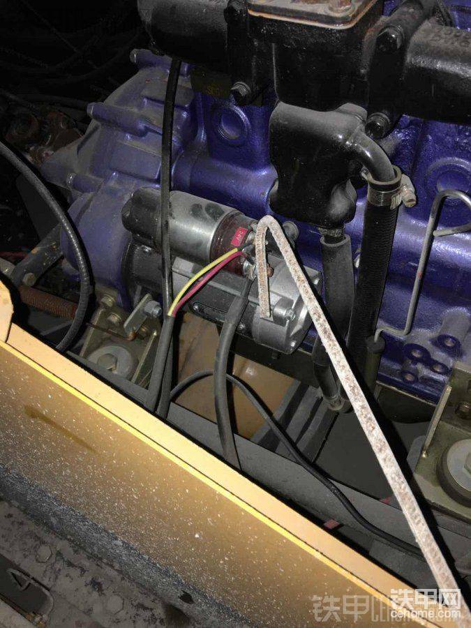

鲁工918铲车突然就打不着火了,刚刚还开得好好的
134****6356
2017-05-13
另外有一件小事请教一下大哥,我磨合期到了,换什么型号的机油比较合适,机油要加多少呢
134****6356
2017-05-12
好的。谢谢。不是启动马达的问题吧
老玩童
2017-05-12
那就是没有电和可能电瓶接头有问题,建议找个修汽车电路的师傅看看
134****6356
2017-05-12
点火的时候后面风扇转一下就没有了
134****6356
2017-05-12
有电。就是发动机不着火
134****6356
2017-05-12
油蹦过了。 这样点火也不行
老玩童
2017-05-12
是打起没有电还是启动有转速不爆发?
一片云烟
2017-05-12
熄火拉线没回位吧!
孔令阳
2017-05-12
如果打车起动机转电瓶也有电的情况下,估计是你的车油泵卸压,蹦蹦油应该就可以了,希望能帮到你
134****6356
2017-05-12
会不会是启动器烧了,要怎么看是不是启动器烧了呢
