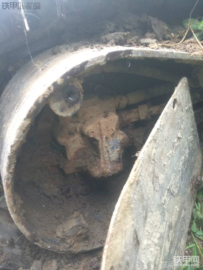

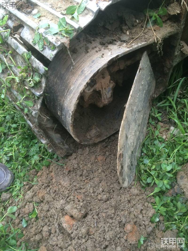

经常在论坛看到别人的挖机行走盖板里面全是泥巴,我也打开瞅瞅。 我去,也这么多,堵了一大半了,有一个盖板螺栓锈死了拆不下来,那就斜着清理吧,全是泥沙。 清出一地的泥巴了 想看看液压马达的型号也看不清了,铭牌被腐蚀掉了,洗干净涂上一层黄油。另外一边四个螺栓就一个能拧开的,奶奶的,改天得开出去修理厂烧掉了,兄弟们有没有啥好办法取锈死的螺栓啊,另外一边都用扳手敲声音很沉的感觉,肯定了堵满了泥沙。

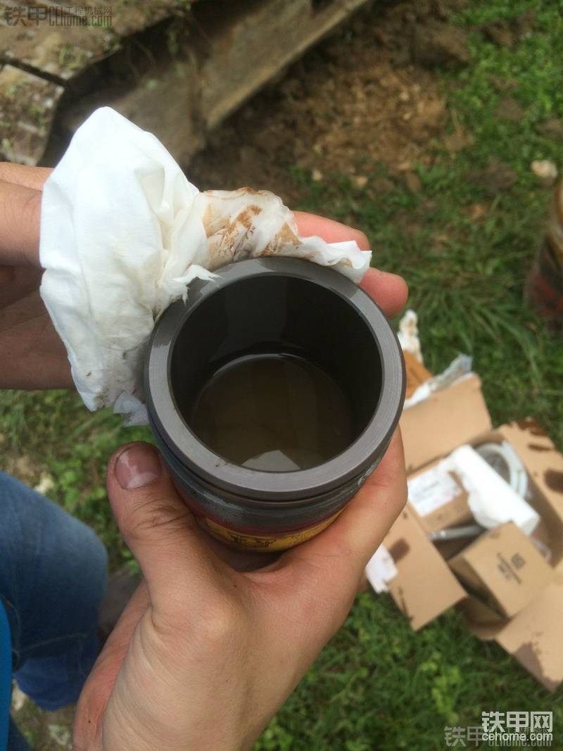

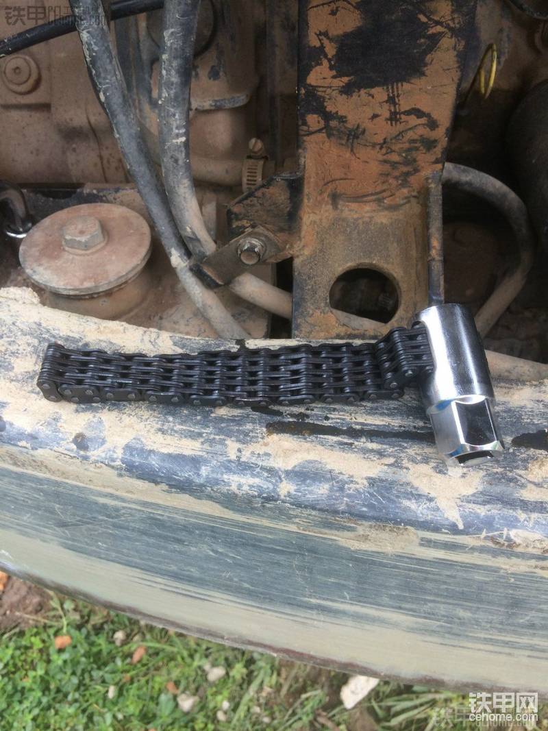

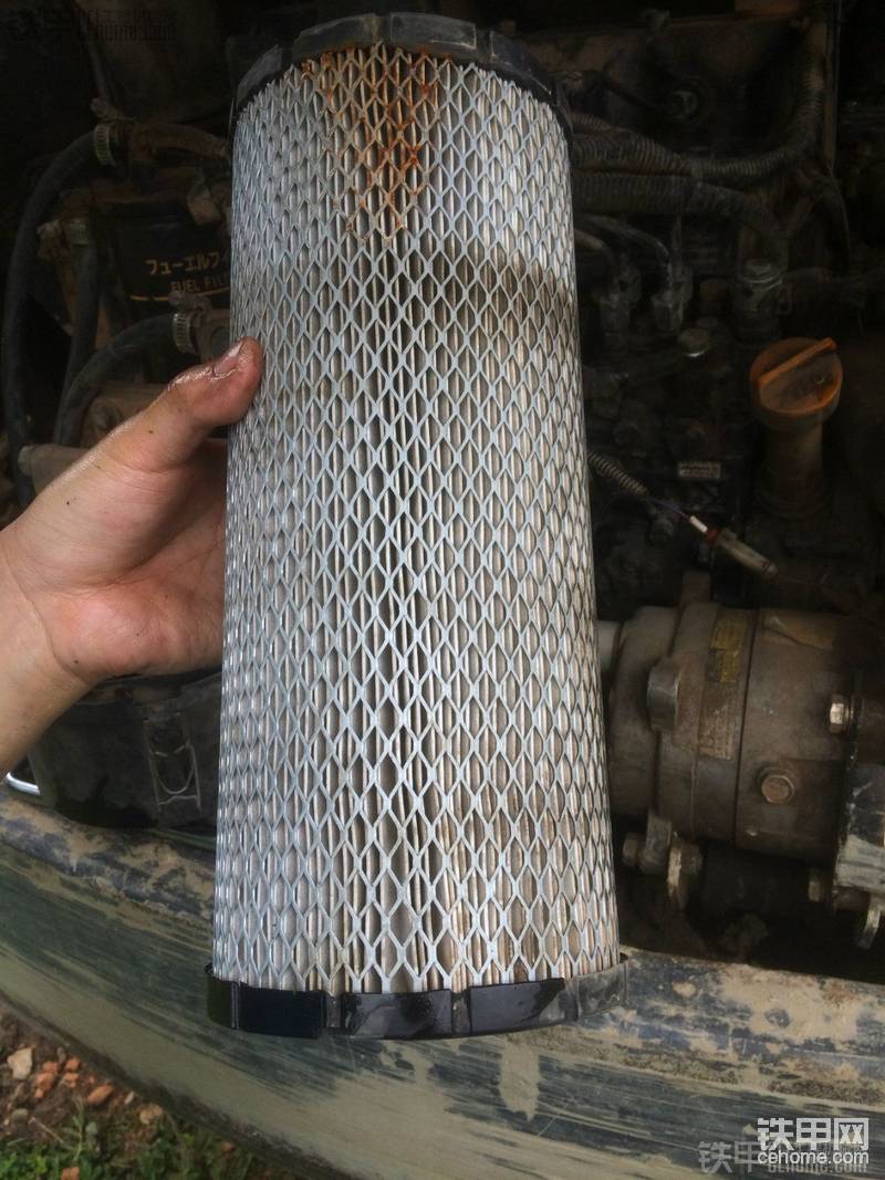

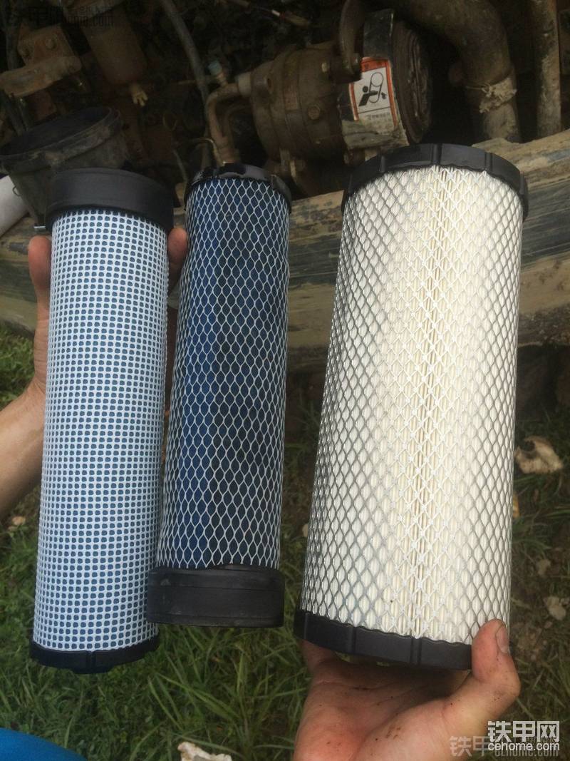

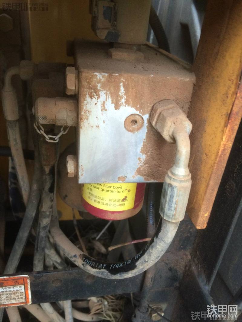

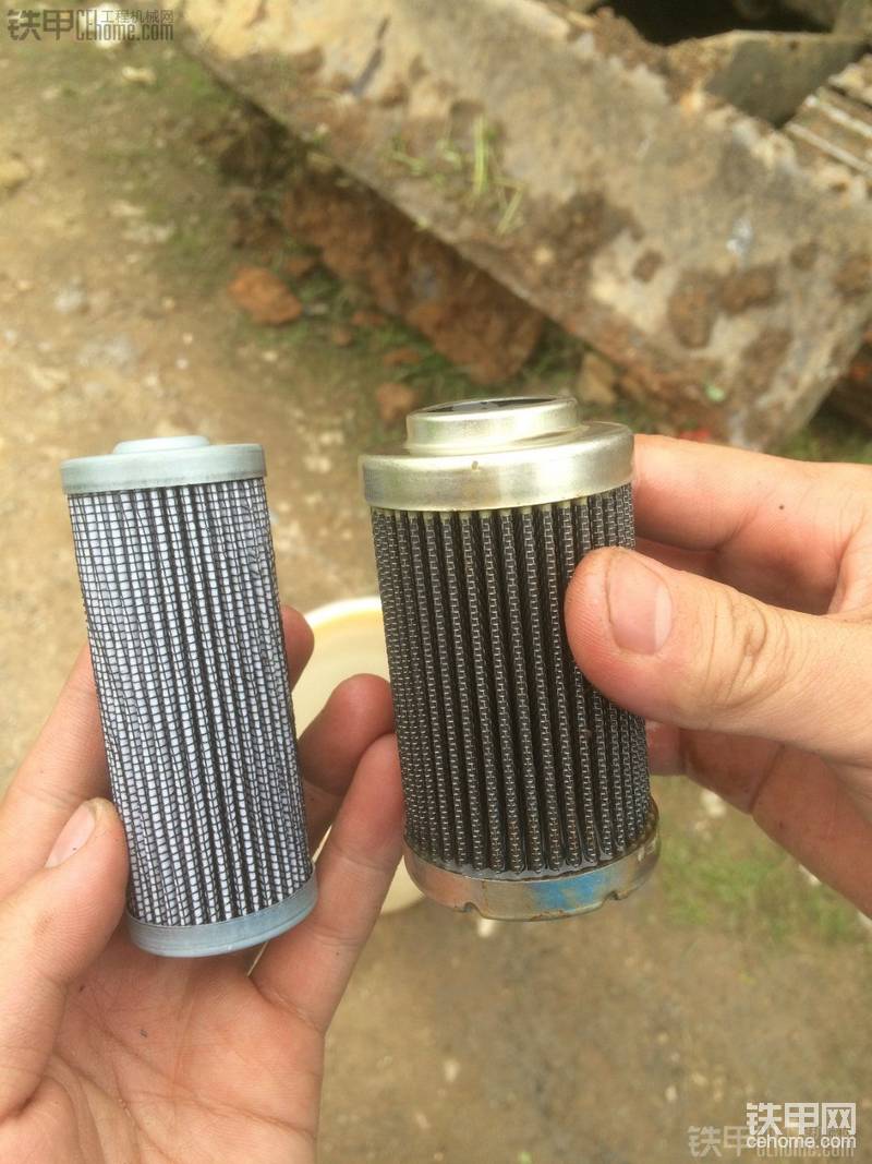

接下来换先导滤芯,吐槽一下柳工906这台机机,先导滤芯装在驾驶室旁边的小缝隙里,拆起来老费劲了,而且螺丝特别紧,从开始拧到完全拧出来都很近,那么小的空间拆这个小玩意还弄出一身汗。 那个红色的东西里面就是先导滤芯了,螺栓在下面。 用个铁杯装着,滤芯还固定在上面,用手可以拧下来。 取下来一看,崩溃了,费这么大劲发现型号不对,那也没辙,用汽油洗洗装回去吧,过阵子重新买再换。 液压系统三个滤芯就这样搞定,接下来换空气滤芯。 将近五百小时没换了,这次一次买了内外滤芯都换掉。 新旧对比,外观有点点差别,中间的是拆下来的,变黑了。换这个没啥技术含量,取下来将空滤罩都擦干净,再装上新滤芯就行,记得要拧紧,防止漏气。 柴油滤芯上次保养的时候用的修理厂的件,洋马的发动机比较娇贵,之前柴油里面有水直接将油泵卡死了,里面有些零件打碎了,修理工说维修得三千多。太贵,后来联系到广州一家做二手发动机的,发了一个二手油泵3300,装上之后一切正常,现在又干了几百小时了。所以不敢对柴油滤芯掉以轻心,这次买配件联系柳工配件部发了两个原厂滤芯,柴滤190,油水分离器滤芯60,贵是真贵,但比起油泵的费用这还是小钱了。 以前的皮带滤芯扳手不好用,拆机油滤芯伸进去太难操作了,后来买了个链条的,这种的就方便了,基本所有的滤芯都能拆,万能的淘宝38大洋购入。 拿个塑料袋套着取滤芯,这样柴油不会漏的到处都是,然后装新滤芯的时候有条件的话可以先灌满柴油,但是我是直接装的,在滤芯口上的那个密封圈上涂一层机油或是液压油润滑,这样拧上去才密封。 直接装上去就需要排空气了,电控发动机都有个小小的电子油泵,串在柴油管道中,松开油泵上的进油管,将全车通电就能听到电子油泵在泵油了,一分钟左右滤芯内灌满,油泵进油管喷出柴油就排完空气了,锁紧螺栓就行。
