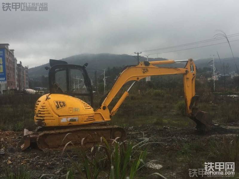

有一台杰西薄8056,哪位师傅懂这的机子,求指求!

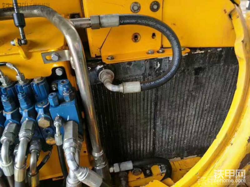

小易Kiss
2017-05-02
看看你的水箱和液压油散热器,还有冷凝器,都胡满了脏东西,能不高温吗?用水抢洗洗吧!
