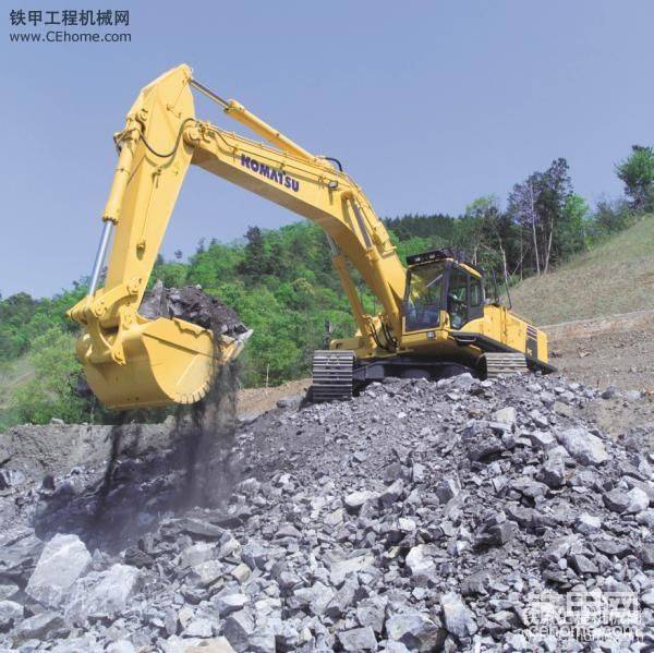

师傅们给小弟讲个挖掘机挖石头方法 行行好!!!

如果是挖机器上方的石头,除了尽量把机器站远点外,最好是在机器前面挖一条槽子(宽度,深度视石料大小而定),或者是把机器垫高(可整体垫高,也可只垫前部),注意,前面同样要预留一条槽子。这样的话,即使石料滚落,也只是滚落到槽子内,而不会砸到机器。
duopudacc 2018-03-11
挖石头不是全用小臂的力,首先切土的角度要小,在遇到阻力时,要微生大臂,微提斗拱,撬挖.总体讲就是要会合用三股力.而一般的挖掘是单一的力.会力学就简单的多.
路亚流星 2018-03-11
说不明白的!反铲挖斗比较适合挖,比车低的作业工况!如果是石头活儿,要格外注意安全!
