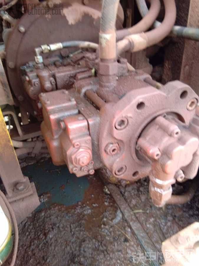

求大神,玉柴 135中背没劲 憋机
158****9855 2017-05-04
首先要搞清楚,调过哪里,修过哪里。这个清楚是啥时候出现的。搞清楚后再测压力,川崎系统要两块表同时测才准,只用一个表测不出什么东东
