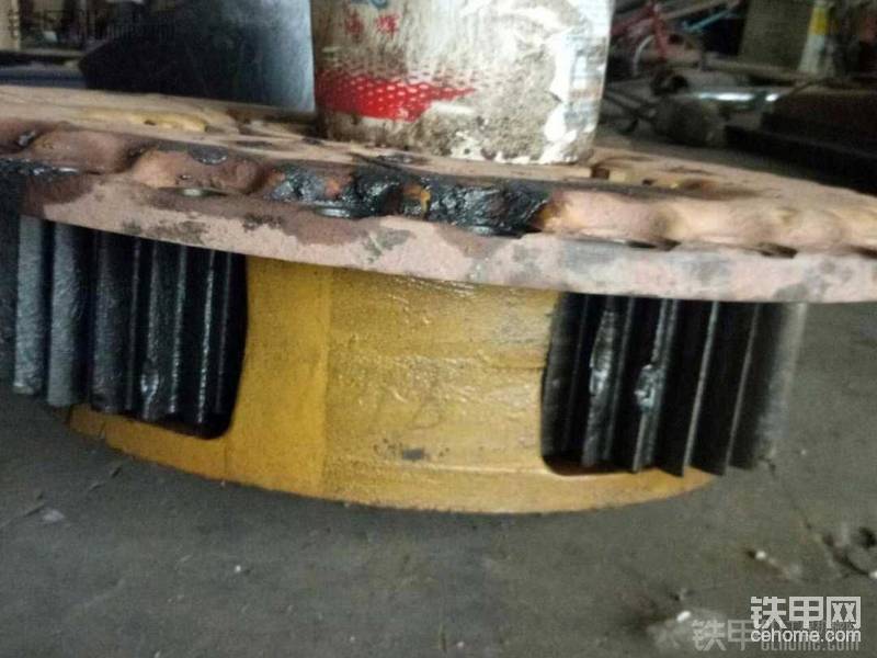

不好意思,补充一下,是卡特的J11装载机,齿轮箱持续高温并造成了啮齿。

油温过高主要原因有轴承或齿轮及壳体尺寸形状不够标准,润滑油品不合格,油位不合适!通常原因是散热问题,散热器和前方风罩是否损坏?散热器旁通阀是否正常!液压油的粘度和温度成正比的,油温高的时候液压部件内泄程度也会增高,油缸得到的油压不足,油温越高!动作也会相对缓慢!
