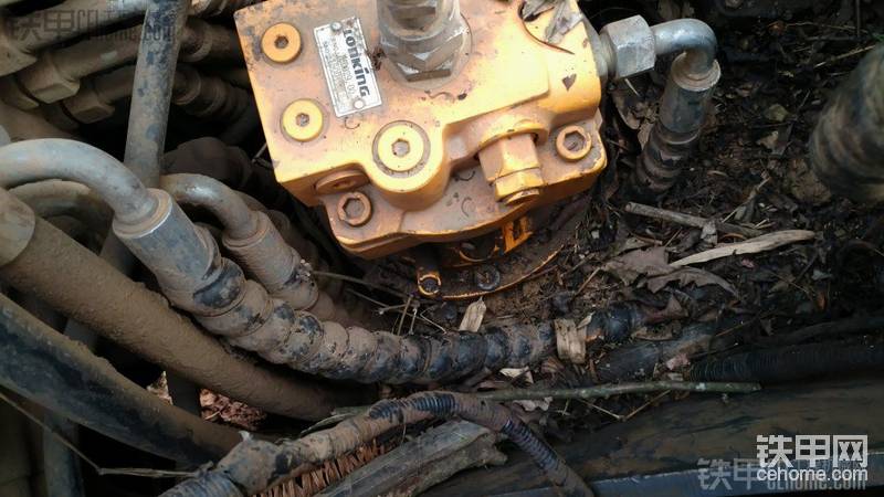

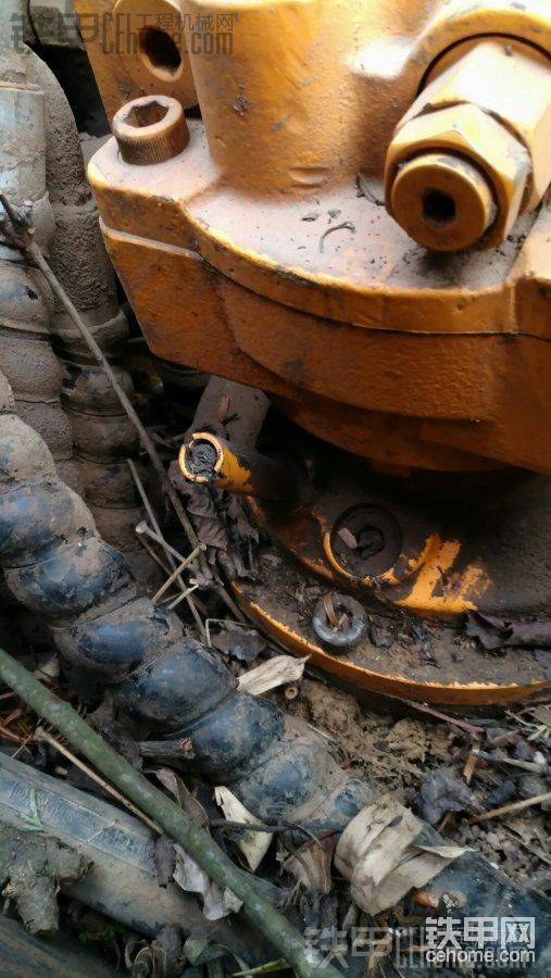

铁甲网首页 铁甲论坛 柳工908旋转就像屁股撞到石头一样 发帖 评论 图片 发表回帖 全部评论 Gentle man 2017-04-05 旋转大齿圈有可能遭殃了因为是同一个位置如果是旋转马达坏那么你转不了一大圈就会出现这个毛病 回复(0) yinyin 2017-04-05 下半部分掉里面了 怪事年年有 回复(0) 新手上路811 2017-04-05 握草这个检查齿轮油的铁棍不会是掉进去了吧,扣都不见了 回复(0) 王师傅 2017-04-05 然后一一排查 回复(0) 王师傅 2017-04-05 检查一下齿轮油, 回复(0) 新手上路811 2017-04-05 在线等!急!! 回复(0) 首页<12>尾页 为你推荐 发布了一条动态 挖掘机小票友 2023-04-26 5840 10 打卡高铁站 行走的五花肉 2023-02-17 4359 11 柳工933老骥伏枥,养好伤再战! 鸣城盛爷 2023-01-06 8195 22 柳工920液压系统 赣挖铁甲雨天 2022-12-08 3483 5 柳工906F雨刷真烦 柳工小王子 2022-09-19 5226 12 柳工906F 柳工906F 2022-09-16 6387 13
