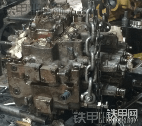

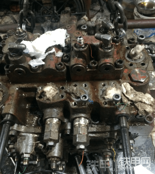

终于等到换油封的时候
打开以后 有的油封已经没有弹性了 已经发硬 一挑就断了 所以就不奇怪为什么会漏油 但是奇怪的是 有的部位拆下的油封竟然有点大小不合适 就是没有那么合适 最理想的状态是 油封套上以后 不是严丝合缝 而是略微大一点点 用油封的张力来保证密封 关键就在这大的一点点 师傅说 这个油封做到了大这么一点点 可能这一点点连1毫米都不到 但是起到的作用绝对不能小看
我问师傅这个油封怎么样 提前没告诉他价格 也没告诉他是日本原厂 师傅说真不错 大小非常理想 弹性相当不错 有的油封发硬 这个弹性非常好 他说安装就能感觉到这个做工特别好 我心里暗自想 到底是日本原厂 我特意找了一个别的油封(号称质量相当不错)暗自对比了一下  手指捏下去的弹性完全不一样 至于具体光泽和紧致程度 各位看图吧 我不说那个是原厂了
总之 分配阀是个很容易漏的地方 修一回不容易 更何况日立有油炸的美号 说实话 大臂小臂油封 根本用不着原厂的 因为花那钱没用 但是分配阀这套油封 我认为花的值 相当值
