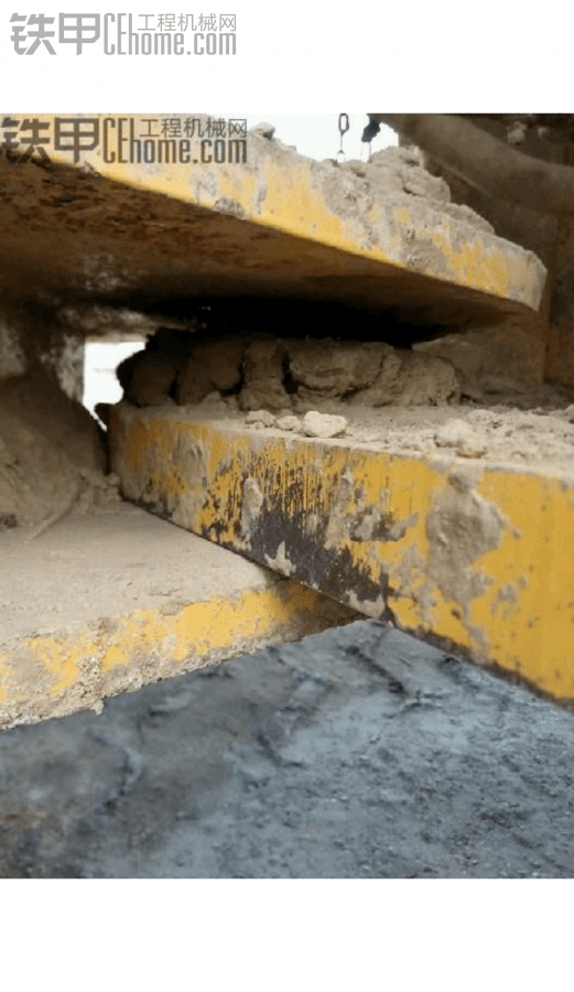

上下间隙是靠下铰接销的,下铰接销有个台,压着铰接轴承,最下面有个螺丝紧一下不管用的话就是轴承磨损太厉害了。
铁甲柳工836 2017-04-03
我的柳工836也一样 感觉间隙比你这还大 三年前换了一次 没多久又不行了 我准备这几天再换个全套的你修好了吗 给我看看加垫子了吗 学习一下
陈大拿 2017-04-01
铰链修好后上下衬套中应该无间隙,只有关节轴承的一点点小间隙,车架应无上下窜动
guxipeng 2017-04-01
上次换的时候应该是有的 修好后间隙正常 现在间隙大不该是时间长了把套磨掉了吧? 现在这样如果修的话是换全套上下铰接 还是磨损的地方换了就可以呢
东方游龙 2017-04-01
机械美 2017-04-01
我只是看你的图片不敢肯定是缺这个,但是你的车上铰接,销子有很大的空隙是可以肯定的,这个空隙就是走起路来前后车架上下窜动的原因,正常的铰接间隙由于有很多黄油附着在销子附近用眼睛都看不出来间隙,你这个一眼就看见有间隙,走起路来肯定会上下窜动!
guxipeng 2017-04-01
大哥我网上找了个图你给看下是缺哪个件 上次修铰接没跟着 发来的件送到那里就有事走了
机械美 2017-04-01
就是这个地方,轴承上下都有隔离套,要不然没有衬套就成了大空隙了,走起路来车架顺着销子上下纂动!
guxipeng 2017-04-01
上次换的临工配件 应该算是能买到的质量最好的吧
guxipeng 2017-04-01
上次换的时候是换的上下铰接全套的啊 衬套是在哪个位置能给指出来吗?如果原车带着上次应该一块换的 怎么会没有了呢?
